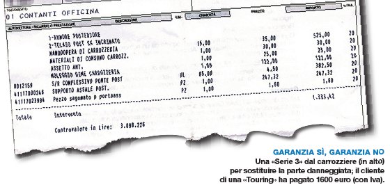

    grazie a te per la rep, Sider.
    Per informazione inserisco un ingrandimento del costo che
    bmw richiede per riparare il ponte posteriore(ma non dovrebbe essere a costo 0 ? questo
    è un difetto di progettazione.)
    Un prezzo esorbitante per dei pezzi di lamiera tagliati al plasma.

    Che le toppe in lamiera costino uno sproposito ti do ragione..basta avere le misure e farsele tagliare da un lattoniere..sugli assetti economici, si fa presto a mettere colori vistosi e ghiere, la ghiera in se non ha costo, bensì l idraulica interna é quella che conta..eh si x un assetto a ghiera decente ci vanno dagli 800 ai 1500 €, parlo di regolabile in tutto...poi se a steli maggiorati anche sul post tanto meglio
