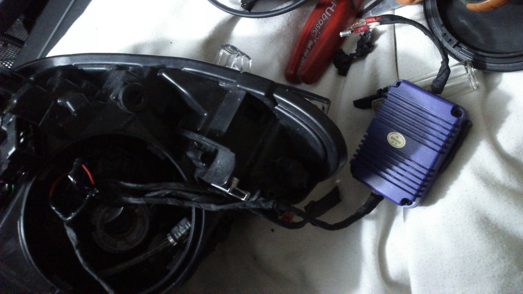

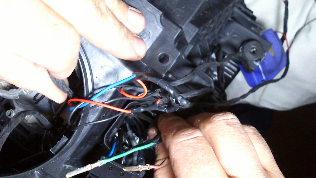

    In settimana ho infilato l'A1 e sono andato a trovare il grande [MENTION=434]smercki[/MENTION] ... GRANDE sul serio, un cervellone, armato di schemi elettrici, laptop e saldatore ha rimesso a posto il bordello totale che c'era sul mio impianto elettrico.
    Man mano che il lavoro procedeva ci siamo resi conto di quanto assurdo, machiavellico è stato l'artefatto di questi pazzi... follia pura! Dal cablaggio originale partivano deviazioni che andavano a relè, finti faretti lenticolari nascosti nei passaruota, e... resistenze. un MARE di resistenze (12!!!) :eek::eek:
    Comunque tolta la parte di troppo, sistemato e ricodificato, fin qua tutto a posto. Cablaggio OK e un respiro di sollievo..
    Il guaio è stato quando abbiamo aperto i fari... in pratica il cablaggio originale è stato completamente amputato, e sono stati trapiantati connettore e cablaggi interni per far funzionare gli xenon in modo analogico, bypassando completamente la centralina gestione faro... addirittura hanno messo dentro due alimentatori da 12 a 5 VDC per far funzionare i LED con l'alimentazione originale delle posizioni degli alogeni. Incredibile :eek::eek:
    In soldoni (il termine calza), i fari son da buttare, a meno che uno non abbia sottomano un faro nuovo e ricopiare filo per filo il cablaggio interno.. Adesso che ho fatto la mia parte, ho chiesto al venditore di inviarmi coppia fari nuovi e sensori livellamento (che dobbiamo ancora montare) per chiudere sta storia. Altrimenti li denuncio ovviamente per l'intero trascorso.. il mio legale ha già le carte pronte, vediamo cosa decidono di fare. In tal caso sarà guerra!:bad-words:
    Intanto beccatevi ste foto. Roba da manicomio
