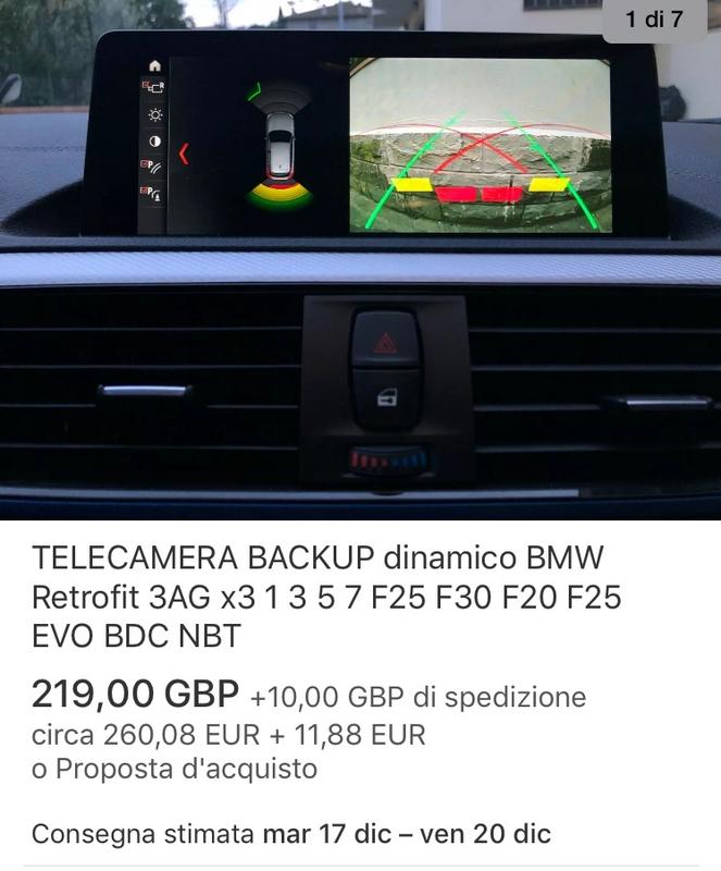

    https://i.postimg.cc/8cmhtXKP/FC06-A7-D9-0507-44-F3-95-E9-CAA5-F6-B57455.jpg
    Allora, avevo deciso di comprare il kit della emtronika su ebay: da quello che avevo capito la mia F31 del 03/2016 era dotata del sistema NBT ma mi è stato detto che invece è quello EVO (dopo aver inviato il mio VIN a emtronika). Dove sta la differenza e da cosa si capisce qual’è l’uno e qual’è l’altro? Quello che si vede in foto è il kit che mi è stato consigliato. Grazie in anticipo per chi mi vorrà aiutare!
