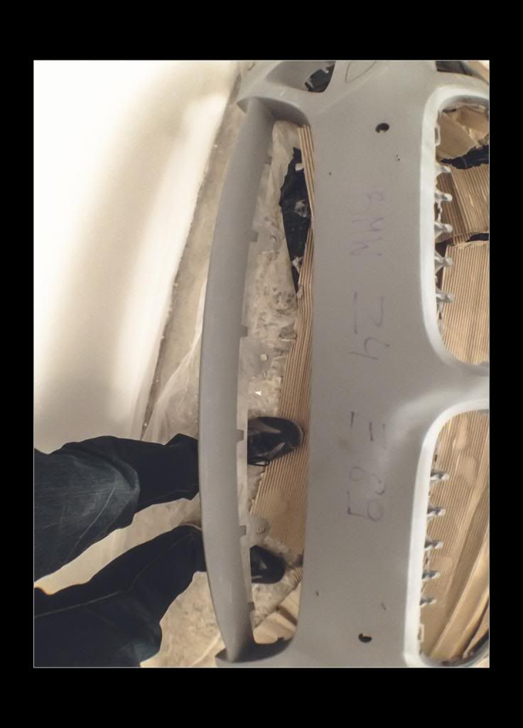

    Ciao ragazzi, ho pensato di aprire questo nuovo thread in merito, perchè quello di Lore ormai parla
    più di scarico doppio / singolo che del montaggio kit.
    Intanto ringrazio Lore per avermi aiutato e girato la lista dei codici, sia via mail che telefonicamente. ;)
    Poi vorrei fare il punto su ciò che serve realmente per fare la modifica dai paraurti originali a quelli M Sport.
    Credo possa tornare utile.

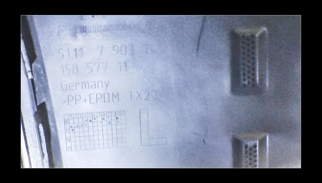

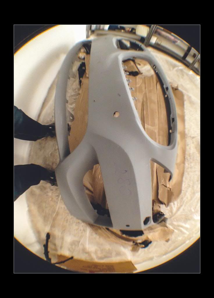

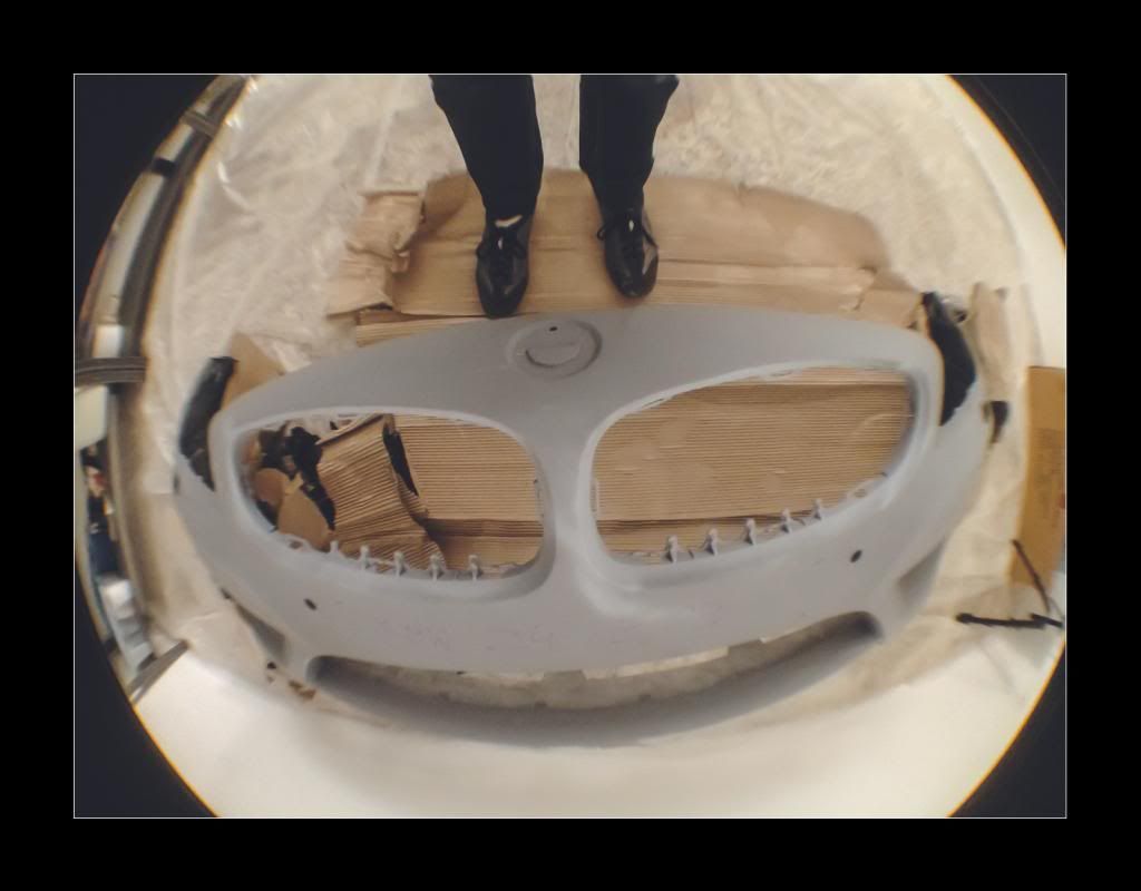

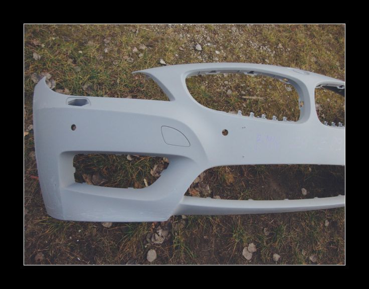

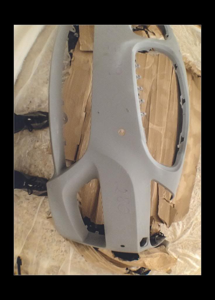

    Ho comprato in Germania i due paraurti usati ed il diffusore posteriore in Inghilterra, tutti su Ebay.
    Ci ho messo un pò a torvarli, perchè anche se le offerte non mancano sono ovviamente tutti da riparare,
    o quasi tutti. Ho aspettato e sono stato premiato, alla fine ho vinto le aste per i 3 pezzi in pressochè perfette
    condizioni. I miei sono con i fori per i sensori parcheggio, ed ho speso per pezzi e spedizioni 363 Euro.
    Credo sia meglio spendere qualcosina in più ed averli belli piuttosto che far lavorare troppo il carrozziere per
    fare le riparazioni...
    Ora serve comprare i pezzi mancanti per poterli montare. Qui sotto il link di RealOEM in cui si vede ciò che
    serve per il post montaggio.

    Da quello che ho capito quello che serve in generale sono il primo gruppo di codici,
    mentre quelli staccati non ho capito se servano o meno, mi riferisco ai coperchietti
    dello spruzzino lavafari. State attenti a scegliere questi 2 codici, controllate bene quelli
    giusti per il vostro modello.

    Ed ho eliminato anche alcuni coperchietti che ho trovato sui paraurti comprati in Germania.
    Se ho capito bene ho eliminato anche i coperchi che salgono degli spruzzini lavafari perchè
    dovrei tenere i miei che rimangono attaccati al meccaniscmo lavafari. Qualcuno può confermare?

    Ciao ragazzi piccolo aggiornamento, oggi mi e' arrivato il paraurti anteriore.
    Sono un po perplesso, visto che prima dell'acquisto avevo chiesto delle foto, che mi sono state inviate, ed erano relative ad un parurti verniciato, e fin qui poco male mi e' arrivato questo sembra in ordine...
    Mi stavo chiedendo ma c'e' modo di rilevare da qualche parte il codice del paraurti? Quello riportato non corrisponde assolutamente a nulla...
    Mi domandavo anche ma sono cosi' leggeri? rispetto all'originale questo sembra di carta pesta.. e' leggerissimo, mi e' venuto quasi in mente che fosse una imitazione.. anche i vostri sono leggeri e non riportano nessun codice?
  19. Ciuller
    2.970
    122
    5 Febbraio 2012
    169.743
    51117903745 è il primo codice che infoto risulta un po sbiadito e congli spazi.
    a me pare originale

    Grazie ;) /emoticons/wink@2x.png 2x" width="20" height="20"> ma quel codice se non erro non corrisponde a nulla
    Mi aspettavo di trovare questo ;

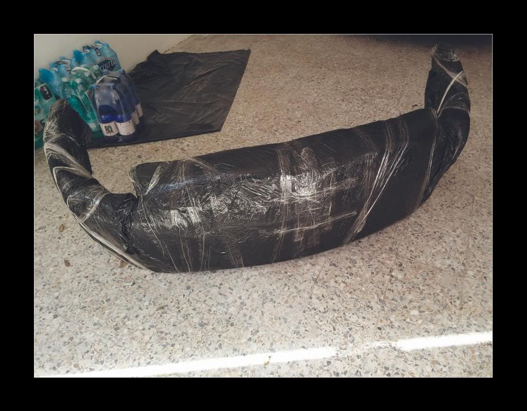

    Questo e' il super imballaggio a prova di corriere italico :P /emoticons/tongue@2x.png 2x" width="20" height="20">
    Il colore e' dato dal prime? o e' il paraurti come si presenta senza verniciatura?
    Questa era una delle foto che mi aveva mandato il venditore :
    Qui direi che e' decisamente verniciato..
