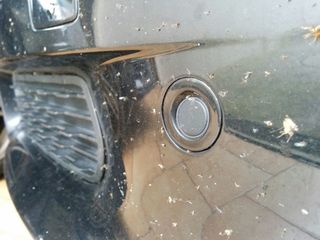

    Ciao!
    non trovando nulla del mio problema sono arrivato a questo topic..
    Ho un problema con un sensore anteriore, praticamente è storto! ..puntando verso il basso praticamente mi suona sempre!
    Quindi per girare il sensore ho qualche metodo più semplice che smontare tutto il paraurti?
    il sensore è corretto in questa posizione:
    Questo invece è quello storto:

    Forse riesci ad arrivarci smontando il passaruota o il carter sotto al paraurto stesso
