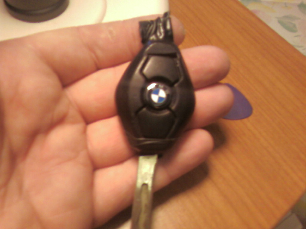

    FUNZIONA!!!!!!!!!!!!!!!!!!!!!!
    ora c'è un problemino...
    non so come riattaccarla :lol: x adesso l'ho fermata con del nastro isolante, ma le plastiche combaciano "male", vuoi per la forzatura ad aprirsi, vuoi perchè al saldatura un pò di spessore (un pò tanto) lo fa...idee? suggerimenti?
    ps: nessuna procedura, emssa la chiave e funziona :wink:

    grande resu!
    praticamente basta sostituire la pila e rifunziona?
    bono..!!
    per richiuderla penso ti convenga pulire con un coltellino tutti i bordi dove ce la colla vecchia per spianarla il più possibile...

    la colla vekkia nn tiene manco a pregarla #-o:lol:
    io ho cambaito la pila (era pure staccata da un pò..) e ha aperto/chiuso.
    nn ho, in effetti, verificato se accende la macchina, lo dfarò. ma se a pre e chiude..
