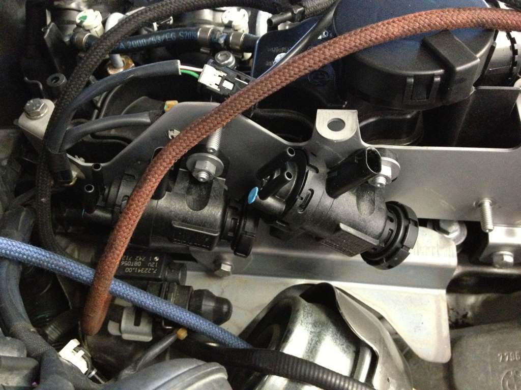

    In breve, ... la mia belva non tira più! Va solo la girella piccola, sembra. Nessuna spia accesa ma errore valvola regolazione turbo.
    Oggi l'ho smontata dopo aver controllato il circuito di depressione.

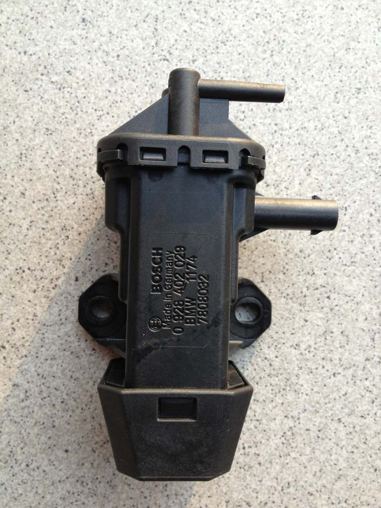

    Ecco la valvola
    Sembra che la nuova sia modificata e che ne cambiano parecchie... Infatti mi hanno consigliato di cambiarle tutte e due perché prima o poi salta anke la seconda.

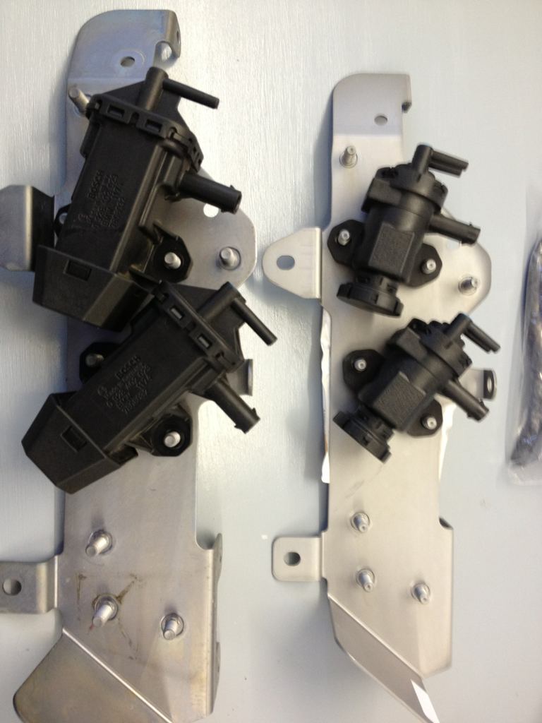

    EVVIVA!! Power's came back!!!!
    A sinistra le vecchie, a destra le modificate

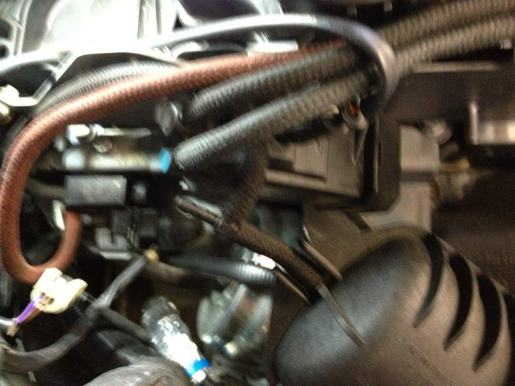

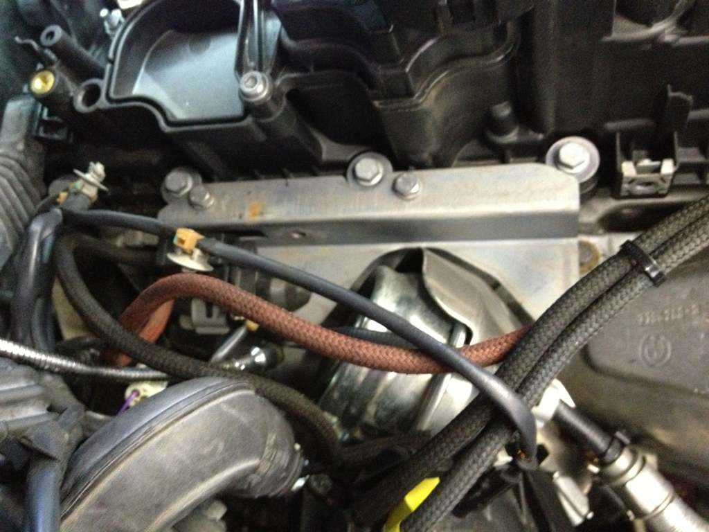

    Fase di montaggio. So che le foto non rendono, però magari potranno servire...
