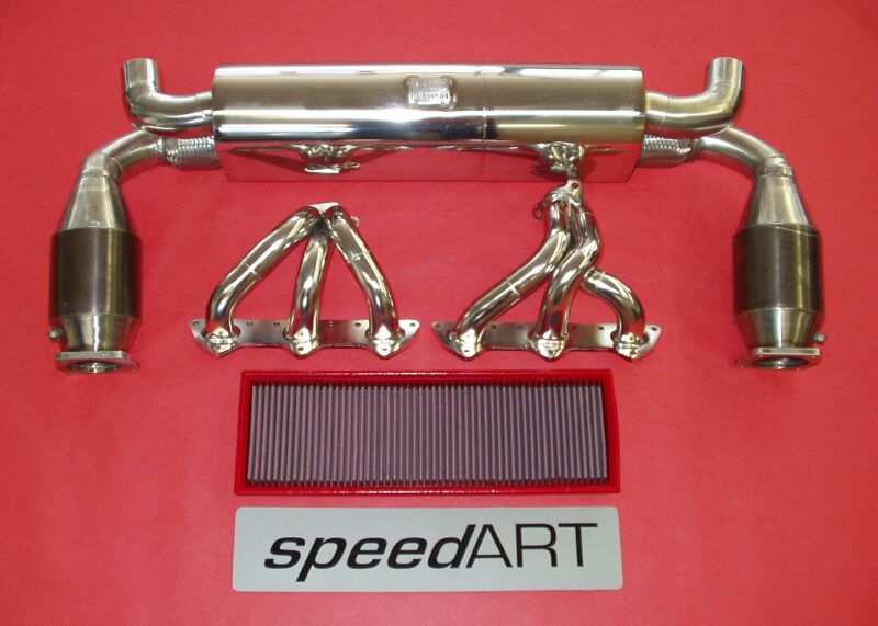

    Guarda cosa propone la Speed Art (noto preparatore Porsche tedesco) per preparare la tua 996 Turbo:
    http://www.speedart.de/en/program/motor_tuning/porsche_996/index.html
    Come potete vedere tutti queste sono le modifiche che io suggerivo a Raul:
    ed è singolare come quelli della Speed Art l'abbiano messo come primo step di preparazione (dopo la centralina ovviamente).
    E' altrettanto singolare il fatto che in tutto il sito non si parli di aspirazione diretta, ma solo di filtro sportivo a pannello (quello in foto)

    CMQ come dice bene M3GTA, in Speed Art non parlano nemmeno minimamente di Pop Off... probabilmente quella di serie è già una bella cosa

    Sono daccordo con tè sui punti 1, 2 e 3 (anche se secondo mè con il montaggio di un filtro a pannello non si sente nessuna differenza)
    Ho qualche perplessità invece sui punti 4 e 5.
    E' veramente singolare il fatto che un esperto preparatore Porsche come SpeedArt prometta di ottenere 500cv solo tramite rimappatura e sostituzione dell'intero impianto di scarico e non và oltre i 470cv con la sola rimappatura (quindi con scarichi di serie).
    In più dice che per arrivare alla soglia dei 510cv bisogna obligatoriamente sostituire le turbine con 2 di dimensioni più generose.
    Tutto questo mi porta a pensare che le turbine di serie non sono affatto in grado di sopportare forti pressioni di utilizzo e che l'impianto di scarico stock sia dimensionato per funzionare con basse pressioni.
    Detto questo non sò quanto sia intelligente arrivare a 500cv solo con la mappa, riducendo così drasticamente l'affidabilità delle 2 giranti.
