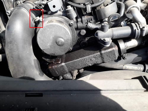

    Ciao a tutti, ho una serie 1 120D del 2006 presa da poco e ho notato una perdita nel sistema di recupero vapori olio che metto in foto.
    inoltre mi sono accorto che c'è questo bullone (nel riquadro rosso) che non è serrato ma non riesco a sfilarlo e nemmeno a serrarlo, insomma gira a vuoto
    Ho provato a guardare ru realeom per gli esplosi e sembrerebbe ci sia una guarnizione, magari è da cambiare o c'entra il bullone svitato.
    Se provassi a smontare la parte, qualcuno di voi sa se è un lavoro semplice o devo fare attenzione a qualcosa?
    Grazie

    Scusate mi pare che le immagini non si vedano, riposto le immagini qui
    e qua c'è il bullone che non è serrato e nemmeno si toglie

    Sulla mia non esiste il recupero olio. Dalla foto pare ci sia una perdita, pare venga da su la perdita, lato alto destro o sbaglio? Una foto più distante grazie.
    Pare un posto easy( facile ) sei sicuro che la perdità sia li? Trova la guarnizione su internet, cambiala, prima cerca di controllare da dove perde. Cmq ti trovi portala da un meccanico anche giusto per un occhiata, cambialo il filtro recupero olio, per poche decine di euro non rischiare la turbina.

    Il filtro recupero olio che è sopra al filtro aria, ho visto che è già quello modificato senza la spugnetta per cui non dovrei avere più problemi.
    Per il resto ho pulito la zona e fatto altre foto
    in effetti sembra che la perdita venga dalla parte contro la testata quindi la guarnizione grande che c'è dentro e che ho già individuato su internet,
    ma c'è anche il problema di questo bullone nel riquadro rosso qua sotto
    che è allentato ma non viene fuori, alla fine ho capito che è spezzato dentro e tiene una specie di mezza luna dove si alloggia la pompa depressione. Non posso toglierlo perchè vorrebbe dire togliere tutto il coperchio della testata, spero che non sia quello a fare perdere olio.
    Comunque dovessi togliere la pompa per cambiare la guarnizione sorge un altro problema perchè uno dei 2 bulloni della pompa, non so perchè, ma in questo motore tiene anche la flangia del refrigeratore dei gas di scarico (riquadro rosso)
    e se devo muoverlo devo anche svitare il tubo che si collega alle viti cerchiate in rosso e probabilmente molti altri tubi, inoltre non so se c'è anche del liquido refrigerante che passa e che quindi uscirebbe.
    A meno che riuscissi a ruotare la pompa una volta tolto il bullone in riquadro rosso il che sarebbe tutto più semplice.

    Manca tanto al cambio olio? Prova uno di quei prodotti che ricreano guarnizioni, cioe bloccano le perdite, vanno inseriti nell olio e dopo tot km va cambiato ... Altro cerca chi anzi leggi qui https://www.youtools-store.com/blog/25/Come+estrarre+dalla+sede+una+vite+o+un+bullone+rotti+o+spanati?/
    Intanto cerca di capire da dove viene la perdita, le guarnizioni non costano tanto su autodoc.
    Sulla mia macchina non le trovo, svitala controlla che sia davvero spezzata, sicuro non sia una vite fatta apposta cosi cosi? Cioe quel pezzo non e e connesso a nessun filo?
    Non capisco perche vuoi smontare li se non vedi prima da dove perde...
    SeCondo me la perdita viene da una parte piu in alto a destra, prendi la carta scottex o altri tipi, mettila un po ovunque, domani controlla
    La zona segnata in rosso non vedo perdite, ne altro, quindi lasciala perdere .) Metti la carta anche li
    Verso la testata? Ok metti la carta e domani controlla, ps domani fai la foto

    Aspe, se guardi la seconda foto dell'ultimo mio post, quella dove la pompa è più inquadrata, penso sia li la perdita perché si vede bagnato dove c'è il metallo con tutti i quadretti. Sarebbe proprio dove c'è la giunzione tra pompa è testata e quindi potrebbe essere la semplice guarnizione, il problema è che x estrarre la pompa devo svitare il bullone riquadro rosso dell'ultima foto e che già ho provato però c'è sta flangia del refrigeratore che non permette di sfilarla. Potrei provare a ruotare la pompa in senso orario e poi sfilarla ma non so se è possibile col meccanismo che ha dentro. Altrimenti x toglierla dovrei svitare anche la vite cerchio rosso x poter muovere il refrigeratore.
    Invece x la vite spezzata della terza foto, non posso nemmeno sfilarla, gira a vuoto ne su ne giù il che mi fa presupporre che si sia spezzata

    ciao Lele88_2009, io ho cambiato l'oring quello tra la pompa e il coperchio testata, quando smonti la pompa lo vedi, e ho risolto tutto. Ci ho girato tutto l'inverno e nessuna perdita. Avevo anche cambiato il filtro recupero vapori a decantazione perchè mi faceva il laghetto d'olio nell'intercapedine. Non ho più controllato perchè in quel caso devo smontare tutta la plasticona da sopra ma lo farò tra breve quando farò il cambio d'olio + filtro olio così vedo.

    si direi che va bene , se hai controllato anche i codici dei pezzi su Realeom sei a posto. L'altra guarnizione interna alla pompa la lascerei così. Io ho cambiato quella classica e il problema si è risolto, in caso contrario allora si può cambiare anche l'altra.
