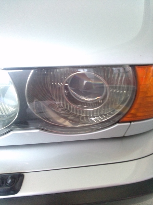

    Ho già cercato informazioni su questo problema,però ho trovato solo sulla serie 5 e39[​IMG][​IMG][​IMG][​IMG][​IMG].
    Praticamente i fari xenon fanno poca luce...cio è,abbiamo un monovolume vw Sharan con luci alogene e li la luce è molto piu' intensa.
    Vi espongo delle foto,magari è la parabola che è sporca,non so datemi dei consigli grazie.

    Quando sono state cambiate le lampade l'ultima volta?? (Se sono state cambiate, poi).
    Lo Xeno può anche non "bruciarsi" ma perdere d'intensità luminosa. Facile che cambiando le lampade (a coppia, mi raccomando) la situaizone si normalizzi. Secondariamente, non escluderei anche la centralina che non fa più il suo lavoro a dovere.

    grazie intanto per la risposta,allora ho un dubbio che le lampadine siano state cambiate,l'auto l'ho presa da un signore anziano che comunque sia è stata tagliandata sempre bmw fin quando l'ho presa io,ma secondo te guardando la parabola non dovrebbe essere piu chiara? cioè mi sembra oscurata dal dentro,ho provato con bastoncino di cotone ed un po di alcol a pulire ma niente.
    Sono stato da un elettrauto e lui mi ha detto che sarebbero da cambiare le parabole,mah,non so cosa dire,sta di fatto che inizierò dal 1 punto,cioè cambiando le lampadine,qualche suggerimento anche per queste? d2s 35w della philips sono buone?

    Anche su quella di mio padre ho sostituito le lampadine e ti consiglio di prenderle con un colore da 5000k a 6000k. Con quelle da 4500k cambia poco, anche se migliora la situazione.
    Di Philips mi fido di più

    ok,grazie per l'informazione,si per prima cosa cambierò le lampadine per vedere se era questo il problema,ma per quanto riguarda le parabole cosa ne pensate? vedendole dalle foto sono scure perchè sporche?oppure sono così come dovrebbero essere?

    A me non paiono così male.
