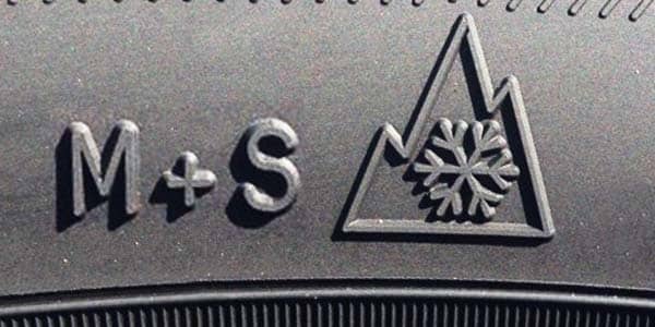

    Per le m+s non è specificato niente?

    Di tutte le misure indicate a libretto è possibile montare la versione M+S.
    Se poi a fianco di una specifica misura è indicata la dicitura M+S quella gomma, con quell'indice di carico e velocità è montabile esclusivamente in versione invernale
