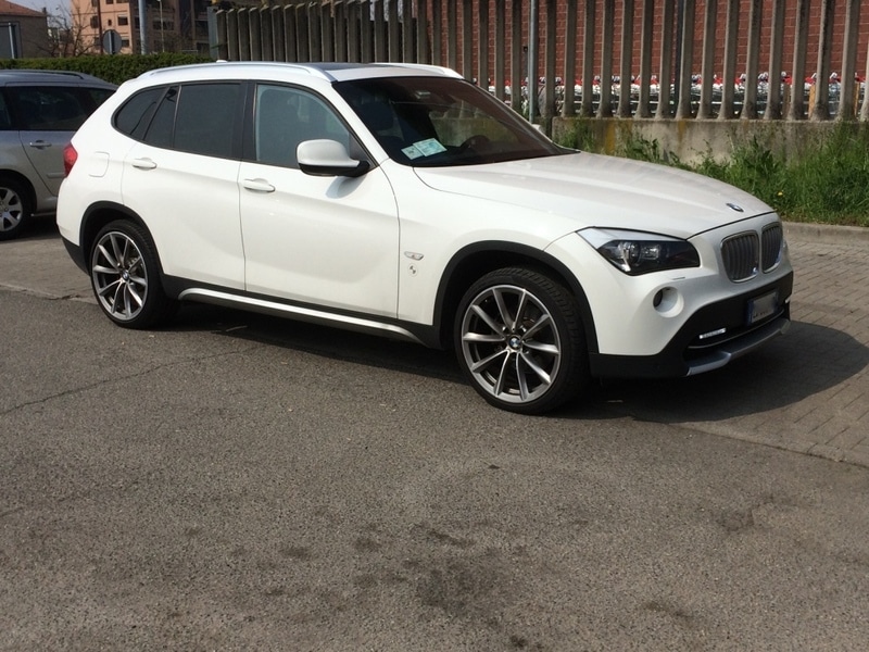

    cambiate finalmente le gomme (michelin alpin 4) sui cerchi mak wolf gun metallic da 18"
    ecco il risultato:
    https://s13.postimg.cc/sp3g6fjrb/CERCHI.jpg' alt='CERCHI.jpg'>free image upload[/img]

    Wow non male!

    Appena ho visto la foto ho pensato "Sti c....!!!!". Quei cerchi sono spettacolari. Complimenti.
