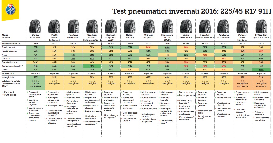

    nel test 2016 mancano i michelin...un paio di anni fa si erano posizionati nei primi posti
    qualunque scegli non avrai problemi...
    io tra le tre sceglierei nokian o michelin

    Posto il test del TCS 2013 sulle 225/45 R17 - H.

    DAI TEST le pirelli sono seconde ma non eccellono in nessuno dei campi principali (voti tutti sotto al 60)
    se non vuoi prendere le michelin alpin4 (è verò che sono uscite le alpin 5 ma le fanno solo per le misure piccole....15,16,17 pollici) io piuttosto prenderei le nokian d4
