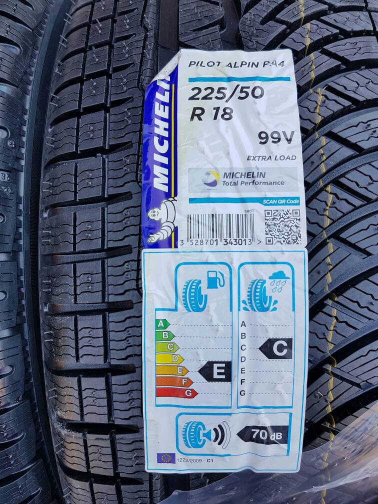

    arrivate oggi le michelin alpin 4 (225/50 r18) che presi a inizio settembre su pneumaticone.
    DOT recentissimo: 3716 = prima settimana di settembre 2016
    sono state prodotte in ungheria.

    Anche a me sono arrivate oggi. Stesso modello. Sempre da Pneumaticone.
    Stasera controllo le mie e vi saprò dire.

    Ricevute anch'io ieri le gomme Michelin da Pneumaticone. Ho avuto solo il tempo di metterle in garage... lunedì controllo il DOT

    Arrivate anche le mie Nokia WR D4 sempre da pneumaticone; DOT 31/16 ottimo direi.
