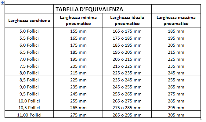

    Ciao ragazzi , possiedo sulla mia bmw F30 i cerchi da R18 differenziati , 8 anteriori con 225 e 8,5 posteriori con 255 con pneumatici estivi .
    Per il momento non ho trovato dei cerchi che mi piacciono.......!
    Possiedo 4 pneumatici 225 / 45 R18 invernali praticamente nuovi con omologazione su libretto di circolazione .
    Posso montare i 225 sul canale da 8,5......?
    Dalle tabella comparativa che si trovano su internet sembra di sì.....ma preferisco parlarne con voi.......?
    Qualcuno di voi l'ha fatto......?

  8. Gianfry_TO
    Gianfry_TO Secondo Pilota
    693
    118
    24 Settembre 2007
    Origgio (VA)
    1.726.525
    Volkswagen
    Magari può tornare utile ;)

    Comunque ragazzi perfetto.....montati i 225 / 45 sul canale 8,5 non ti accorgi la differenza da un canale 8 ......si può fare usando i stessi cerchi con cui per le estive monto i 255...
    Grazieeeeee
