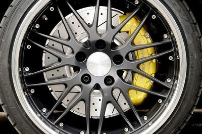

    ma un 336mm performance e' da valutare con dischi,pinze,pasticche,paradischi e sensori...insomma completo?
    anche perche' in conce mi hanno chiesto 570ivatox2 le pinze,la molle e l'adattatore...senza pasticche ovviamente del 335d..su ebay con 1000euro si prende il kit performance completo...quasi quasi

    per avere il 348 si alza di parecchio la spesa...pensavo di fare un performance davanti e dietro aumentare solo il disco,magari facendo la pinza colorata come il performance...alla fine,parliamoci chiaro,il lavoro grosso lo fa la pinza davanti...

    ma sei poco finocchio :D /emoticons/biggrin@2x.png 2x" width="20" height="20" />:D...guarda che il performance ha cmq 6 pompanti..l'unico e' il disco,magari potrei andare su un 348 e comprare solo le pinze...pensa anche che per me e' uno sfizio in previsione di cambiare cerchi,ma non sento la necessita' di avere piu' potenza frenante...il giallino si risolve,mica e' un problema farle fare a forno...all'occhio,e' un impianto di tutto rispetto anche con cerchi piu' aperti...
    dal sito bmw accessori performance:
    Impianto frenante BMW Performance
    L'impianto dei freni BMW Performance è concepito per una guida decisamente sportiva. La pinza fissa in alluminio a 6 pistoni, insieme con i dischi del freno forati e scanalati, garantisce un perfetto controllo, anche in caso di pioggia. Il peso complessivamente contenuto dell'impianto agisce quindi in modo particolare sulle masse non sospese. Elementi estetici principali: le pinze del freno color giallo BMW Performance.

    Il problema della pinza performance è ke nn accetta le misure 348x30!!! xkè cmq è un'ottima pinza!
    Quoto il discorso di Gianlu xkè se devi fare il passo allora devi fare come me passi all'impianto 335i-d poi magari più avanti cambi le pinze...
    Io ho speso sui 1100 euro, ma xkè ho preso anke i 4 dischi zimmerman + le pastiglie e i sensori, altrimenti ero sulle 700 euro impianto completo OEM ant.+post.

    Si ma pinza performance a 6 pistoni e anche con disco piu piccolo cmq. frena meglio di ori 335i che cha dischi piu grandi

    è migliore solo perchè la pinza è fissa a 6 pompanti e nn flottante a 2 come quella del 335d o i che sia!

    La pinza è migliore ma....con la pinza performance nn puoi mettere altri dischi quindi 6 limitato! il disco performance è migliore rispetto al disco OEM (Ate 348x30) 335d-i ma...se te già metti i dischi Zimmerman sei allo stesso livello anzi maggiore xkè il disco è + grande!
    Poi in un secondo tempo vai di pinze Brembo derivazione Alfa ecc. ecc.
