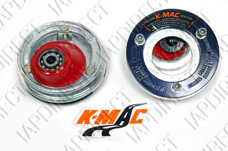

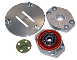

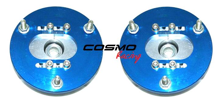

    E' un pò che esito sull'acquisto di questo componente perchè onestamente non sono ancora convinto sul da farsi [​IMG]
    Il primo passo è capire se mettere piastre camber + caster oppure solo camber? Da un lato propendo per quelle solo camber per la facilità di regolazione e perchè onestamente non saprei che angoli mettere di caster :redface:... Dall'altro però una scocca vecchia, per una regolazione di fino, potrebbe richiedere una regolazione del caster per avere gli stessi angoli da entrambi i lati.
    Secondo passo, capire quali piastre necessitano di taglio del duomo e quali no [​IMG]
    Ora passiamo alla scelta:
    Kmac - 359 $ più spedizione, fanno camber e caster (necessitano di taglio e cucito?)
    Vorshlag - 339 $ più spedizione, fanno camber e caster e non necessitano di nessun taglio (gia montate da fastdrive)
    http://www.vorshlag.com/product_info.php?cPath=1_4_155&products_id=28
    Cosmo Racing - 228 $ più spedizione, fanno solo camber, non sò se necessitano di modifiche al duomi per essere montate
    SPC - 339 $ più sped., fanno camber e caster, non sò se necessitano di modifiche al duomi
    Ora, io ho i kw var.3, ma la kw non le fa ste cavolo di piastre camber??? Ho guardato sul loro sito ma senza trovare nulla [​IMG] [​IMG]
    La soluzione che mi lascerebbe più tranquillo è pigliarle kw, sempre se esistono e non richiedono il taglio dei duomi (e non costino il doppio)
    ulteriore dettaglio, visto che ho la regolazione (idraulica) dell'estensione sulla testa dell'ammortizzatore, con barra duomi (già presente) riesco ancora ad entrare con la brugolina e regolare? (adesso si riesce senza problemi)
    Quindi??? Cosa consigliate e perchè?? Ne ho le palle piene di fare la campanatura spessorando l'attacco dell'ammortizzatore al mozzo!
    p.s. se ne avete altre da proporre, ben vengano!!

    kw le fa.. e che i tedeschi son caretti.. se vuoi chiedo non ricordo bene.. mi sembra sui 450.
    mi pare ci siano sull' assetto clubsport.
    gli uniball però prima o poi prendon lasco e faranno casino lo sai vero?

    con l'spc o kmac hai il cuscinetto su polimero.. credo che per una soluzione stradale sia il migliore.. niente toctoc..:mrgreen:
