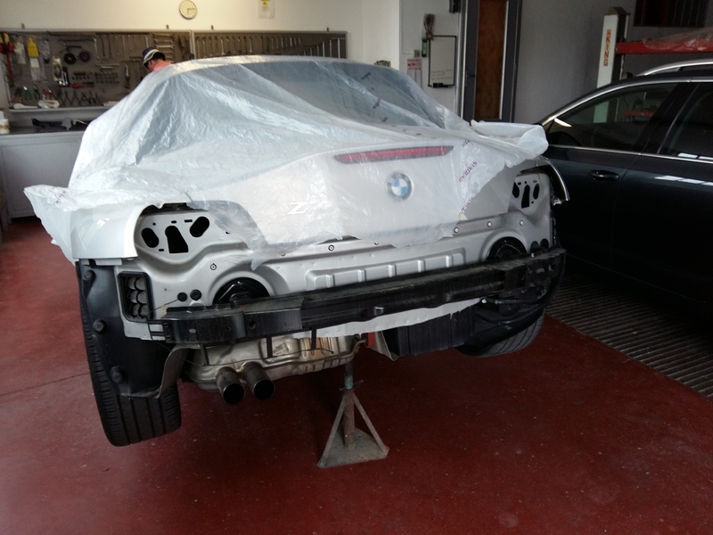

    Domenica ho fatto un giro di 300 km con lo Z4 ma lo sterzo non mi ha dato nessun problema :-k.
    Non la usavo da una settimana , può essere che la volta precedente lo sterzo abbia avuto quei "sintomi" poichè era la prima volta che la utilizzavo dopo 6 mesi? Magari un calo di tensione della batteria che ha influito sull'alimentazione del motorino del servo? Boh ...perchè è strano che domenica non abbia avuto problemi...
    Faccio un OT per non aprire altra discussione ...
    Ma secondo voi è normale sollevare l'auto così? Lo trovo un po' inquietante...:eek:

    potrebbe anche essere come dici.. speriamo! Poi questo week end faceva anche parecchio caldo!
    Io metterei un crick al centro anche davanti, vediamo se hai la macchina equilibrata:mrgreen:

    ...sai se si appoggiasse qualcuno su un fianco che tombola? :D /emoticons/biggrin@2x.png 2x" width="20" height="20">

    L'auto non s'inclina con un po'di peso sul fianco perché c'è un bel carico sulle due ruote anteriori.
