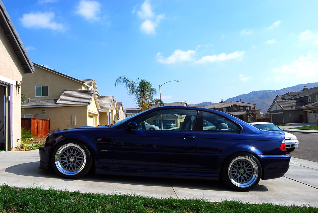

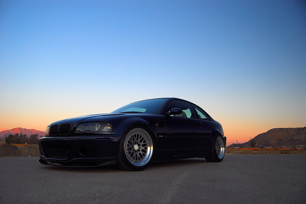

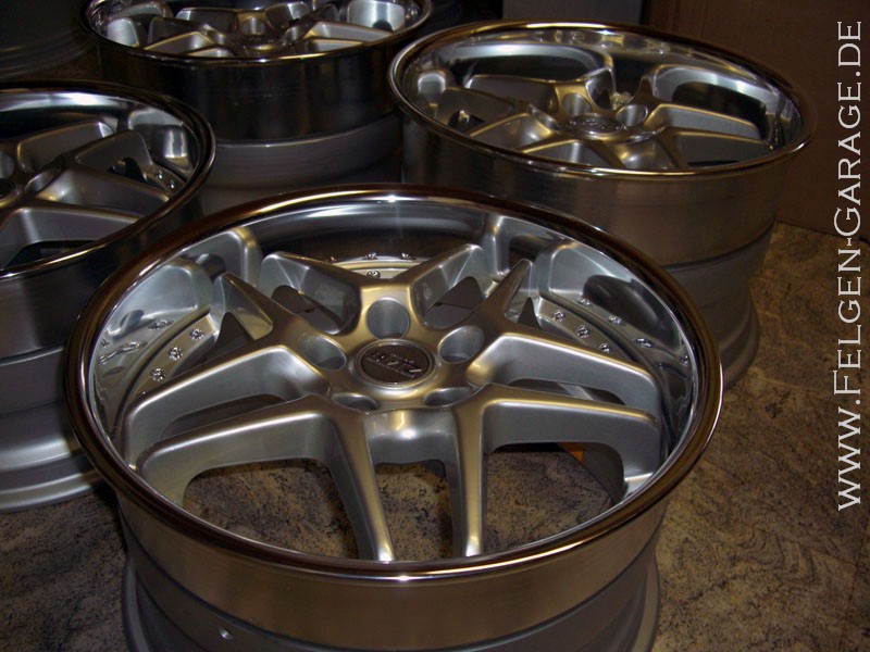

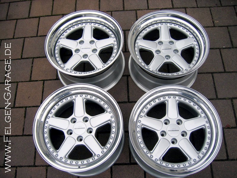

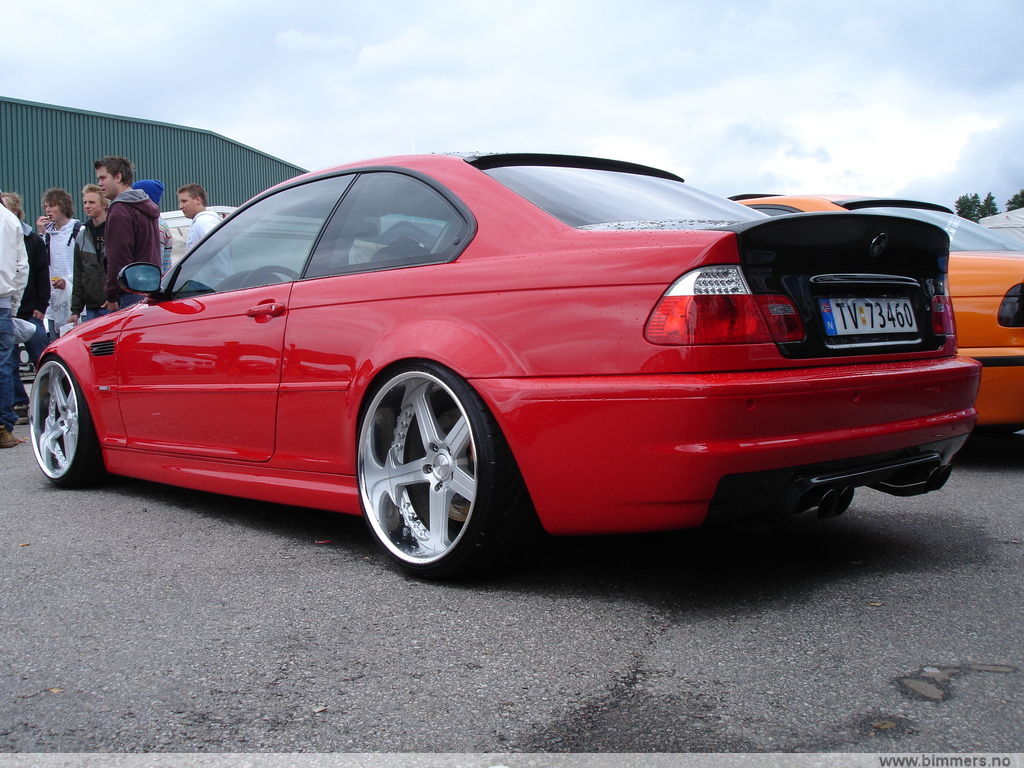

    scusa se non la posto ora, non lo faccio mai più.. era un po' che mi preparavo..
    SUPERSTAR GRANDEUR
    10x20 et 15 anteriore
    11x20 et 10 posteriore
    Sizes/Spec:
    18x9.5" -ET 25 - 2.5 lip - 225/40 for the fronts
    18x11" -ET 22 -3.5 lip - 245/40 for the rears
    mentre da questo lato dell'oceano consiglio:
    9,5x18 ET35 und 11x18 ET35
    9,5x18 ET15 und 11x18 ET15
    9,5x18 ET26 und 10,5x18 ET26
    ovviamente però, voglio dirti anche che io personalmente non lo farei mai! modifiche al camber, ai parafanghi, alla taratura degli ammortizzatori sarebbero solo l'inizio.. per poi trovarsi un auto non performante in curva.

    la prima rossa mi fa morireeeee!!!!
