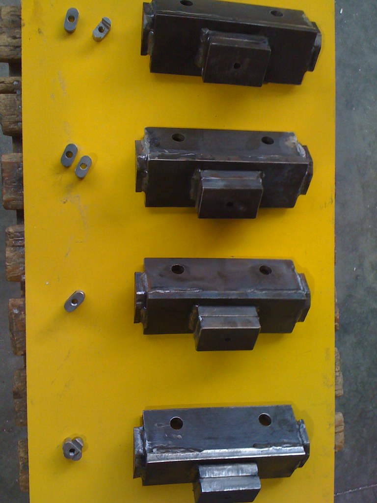

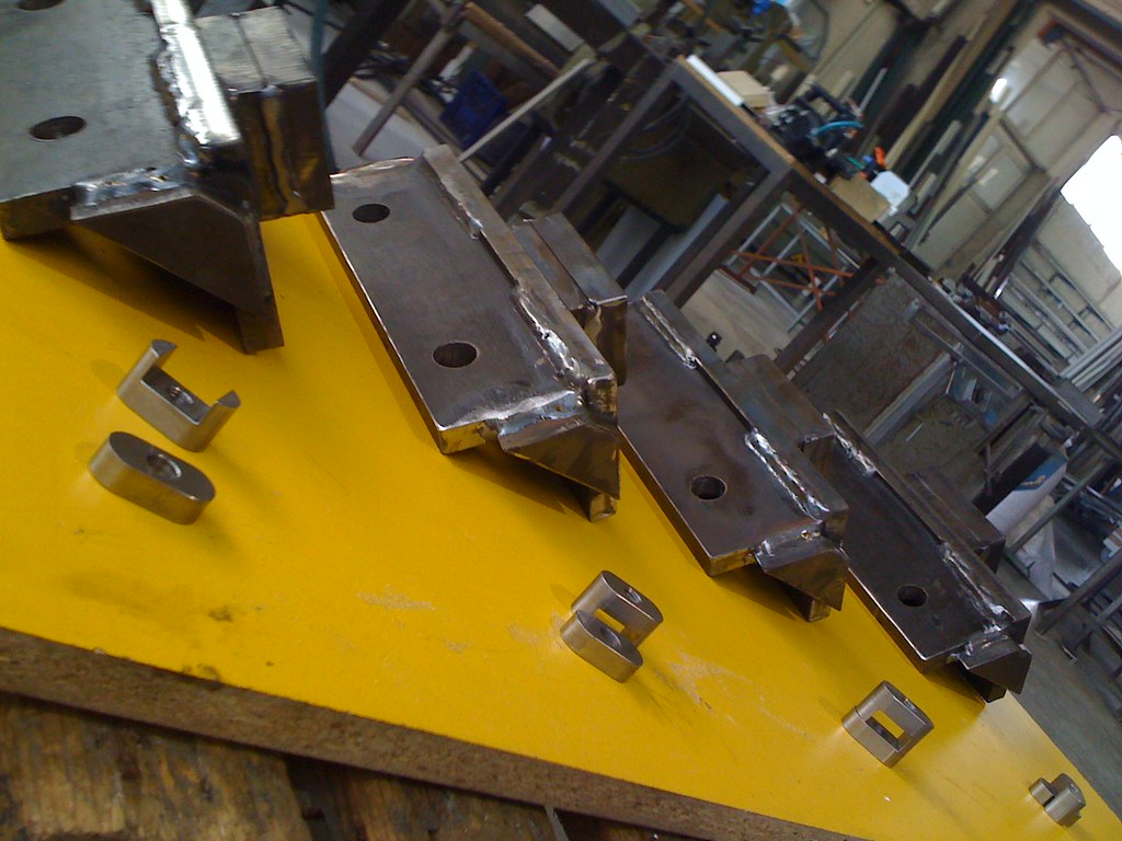

    STORIA:
    Per collocare la macchina sopra il banco sono necessarie delle dime (grottescamente definibili pinze) che bloccano l'auto allo stesso. Per molte auto si tratta di una semplice serie di ganasce, ma per le bmw servono fatte in questo strano modo.. più o meno! Smontando le plastiche rettangolari che fanno da sede per il cric sotto la minigonna, si aprono quei fori ovali nei quali le dime di mia invenzione verrano infilate, e bloccate.
    Una volta fissato il telaio al banco, il computer attraverso punti noti e non piegati (come la punta delle cerniere, gli angoli del cofano, la punta dei duomi o delle viti dei longheroni per esempio) indicherà in che modo tirarla.
    Dopo aver realizzato un progetto, ho costruito un prototipo, ma non c'era abbastanza presa sul telaio. Il secondo progetto invece funzionava già ma funzionava solo senza le minigonne. Volendo costruire qualcosa che nel tempo torni utile di nuovo, ho modificato allora l'altezza così che possa essere utilizzato anche senza smontare le minigonne. Ecco così realizzata la versione III :mrgreen:
    Quindi, prototipo funzionante, ho riseparato il tutto in due progetti:
    -uno per la base, da utilizzare per il taglio laser delle piastre da 100/10 e 150/10
    -uno per i blocchetti sopra, realizzati sul pantografo CNC
    Dopo ore di foratura, posizionamento, prove, spazzolamento, saldatura e levigatura, il risultato che potete vedere...
    Sicuramente non sono bellissime, ma sono certo che funzioneranno :mrgreen::mrgreen::mrgreen:
    Foto delle dime per il banco CAR-O-LINER... quasi finite!
    Ora devo solo preparare le barre filettate per montare la parte sopra della dima, e saldare le formine ovali sopra i piatti 60x90..

    E io che pensavo tu sapessi fare solo foto! #-o:lol:
    Bravo, ottimo lavoro!!! =D>=D>=D>

    Sono affascinato :eek::eek::eek::eek: Ma lo fai di lavoro sei del settore??
    Non sono del settore e non capisco però seguo con devozione

    No, non sono del settore!
    ho delle precedenti esperienze nel settore auto, come installatore car-audio, ma non c'entra niente.. io da quasi 5 anni faccio serramenti in alluminio :razz:
    Solo tanta passione, voglia di fare da me e risparmiare qualche euro..
    Con un po' di ferro, forbici dalla punta arrotondata e vinavil, tutto si può! :mrgreen:
    Poi se disgraziatamente in futuro qualcuno ne avesse bisogno posso sempre prestargliele o farne altre 4, ovvio!
