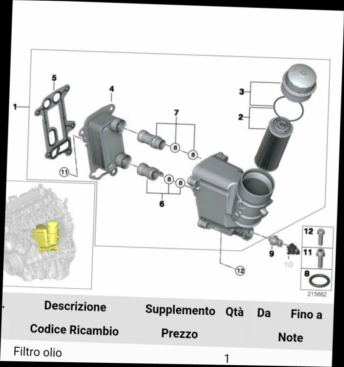

    Perfetto, trovato tutto con i relativi codici:
    se ho capito bene:
    [TABLE]

    ora devo verificare solo i prezzi! spero non sia un salasso come la mia vecchia jaguar!
    come non detto, lo scambiatore di calore costa 100euro su ebay, non so quanto da bmw o da i rivenditori. Se aggiungo la monodopera questo scherzetto mi verrà a costare 200euro come minimo. ](*,):cry2

    Lo scambiatore ovviamente non lo prendere usato! Nuovo mi sembra sulle 160/180 euro. Prova prima a cambiare solo le guarnizioni (costano poco) e nel caso perdesse ancora cambi lo scambiatore (doppia manodopera da pagare)
    La manodopera va dalle 100 alle 150 euro (dipende da chi vai)

    Di rientro appena ora dal meccanico. Lo scambiatore non è guasto, perde proprio il filtro, quindi mi ha detto di cambiare quello + un litro d'olio. Meno male! Se le
    Guarnizioni dovessero costare poco compreró anche quelle (intendo gli oring)! Vi diró come va a finire oggi pomeriggio ragazzi!
