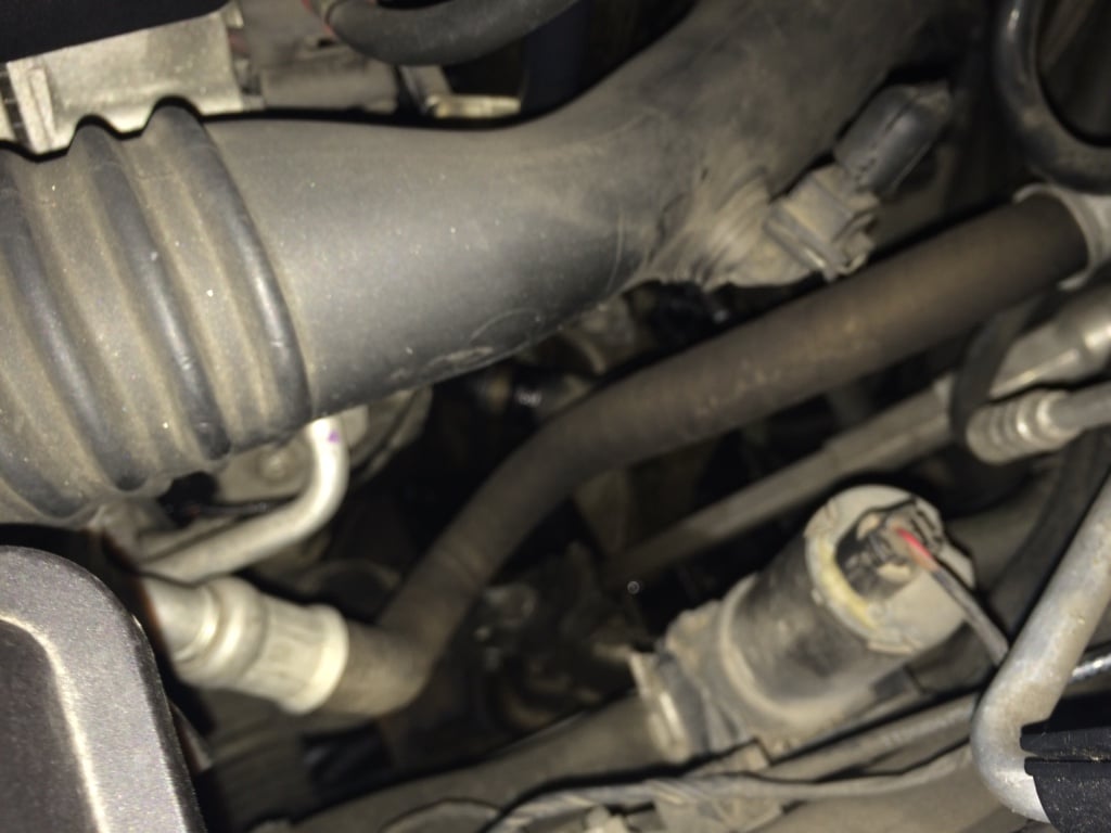

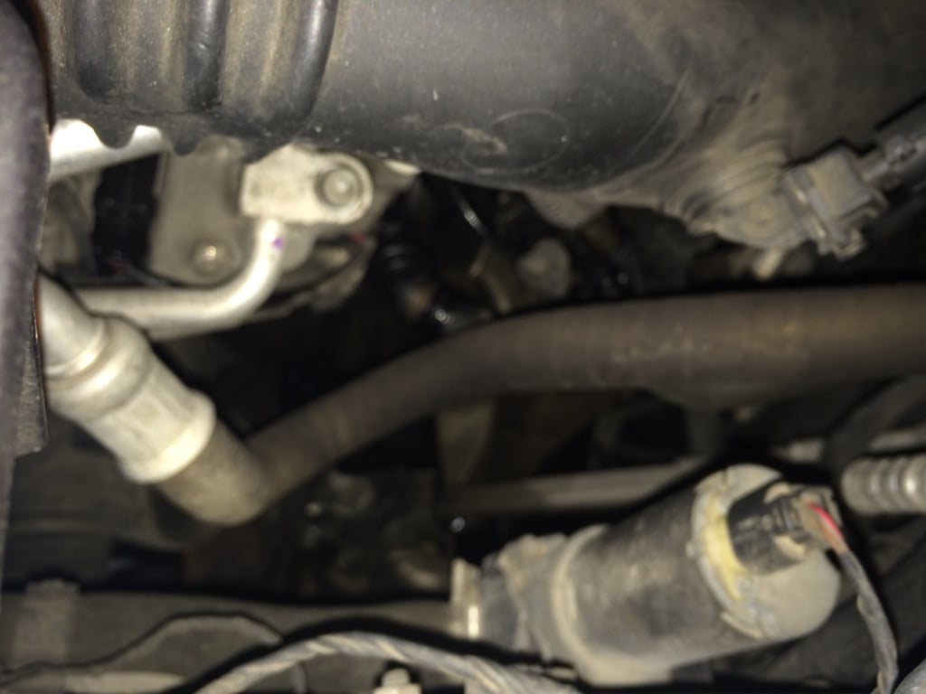

    Ciao a tutti,
    Stamattina preso dallo scrupolo di controllare il motore (lo faccio periodicamente ogni 2/3 settimane) visivamente ho notato delle perdite d'olio vistose e mi stó preoccupando davvero tantissimo! Vi allego foto della posizione (in basso a destra) [​IMG][​IMG]
    Di cosa si tratta? Sono davvero nel panico. Ho fatto rifare la distribuzione 3mila km fa in bmw!
    E da questo componente in alto a sinistra
    Grazie a tutti!

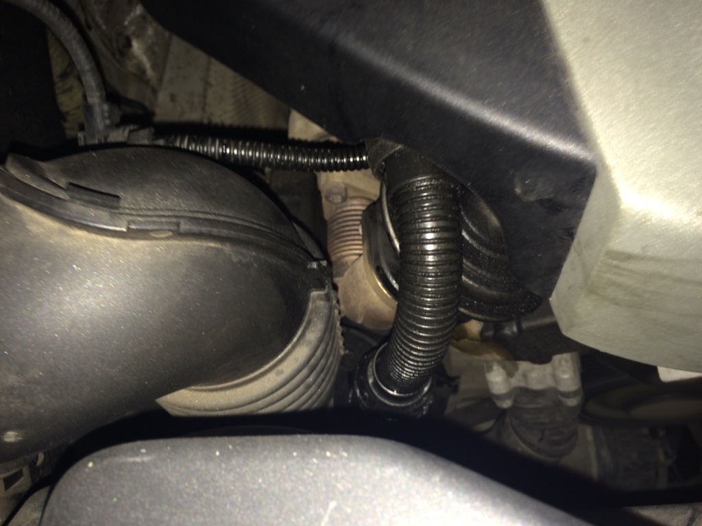

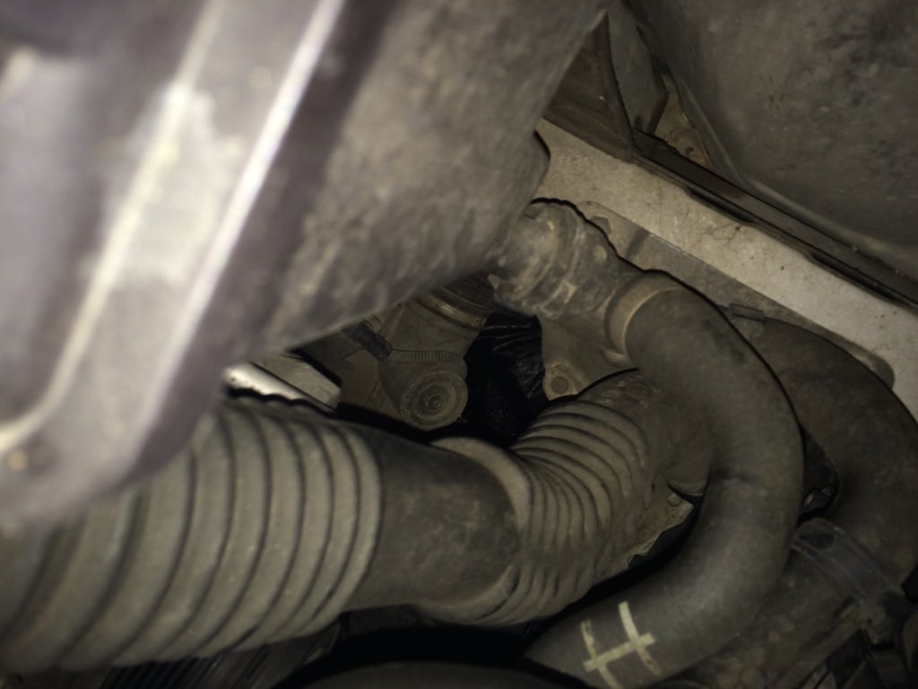

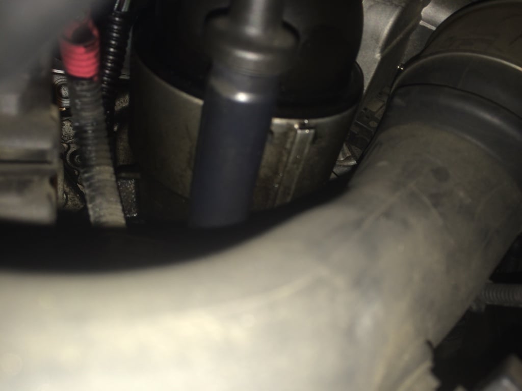

    Aiuto urgente serie 1 118d 143cv
    [​IMG][​IMG]

    da quello che si riesce a vedere potrebbe essere una fascetta allentata o un manicotto rotto , se non sbaglio ha schizzato un po dappertutto

    Il meccanico ha detto che è il filtro dell'olio a perdere, crede che la
    Guarnizione oring o qualcosa del genere sia lacerata (in effetti fuoriesce da sopra)

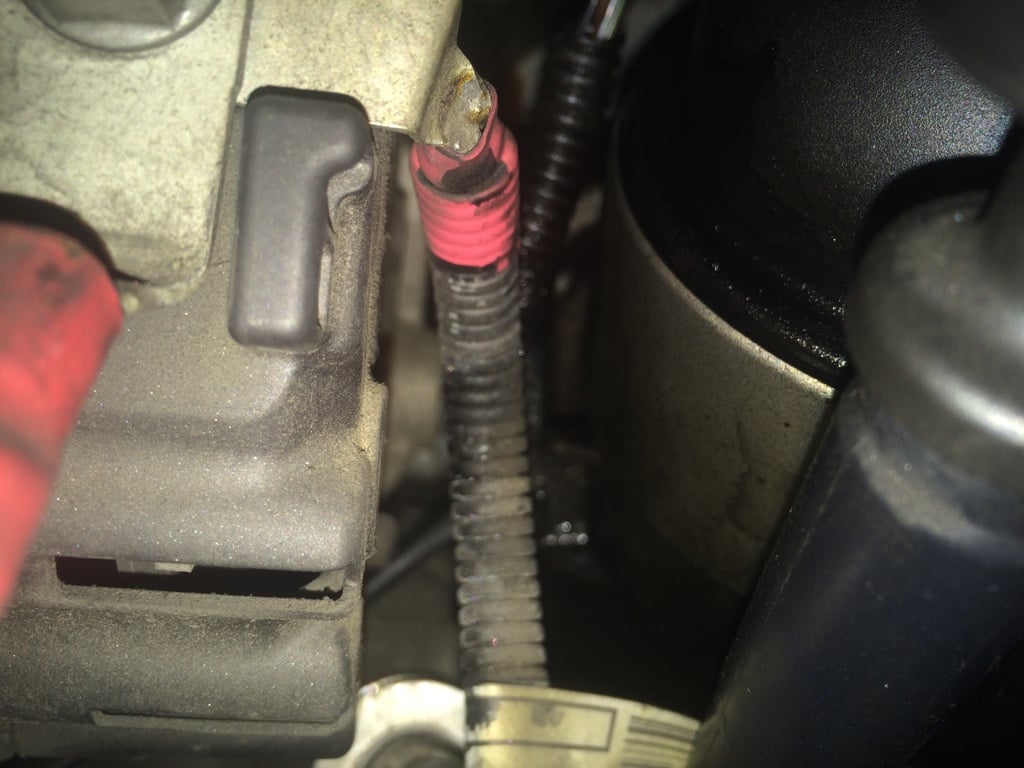

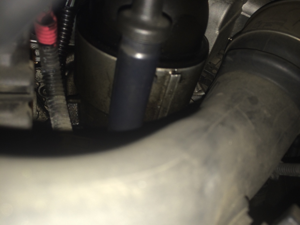

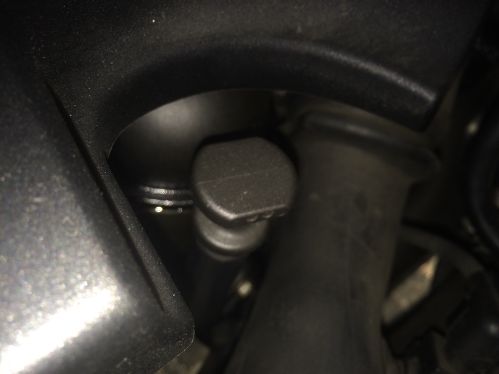

    È lo Scambiatore che perde (succede molto spesso)
    Se non risolvi con le guarnizioni 5-6-7 dovrai cambiare anche il 4 (purtroppo una volta che si deforma è l'unica soluzione)

    [​IMG][​IMG][​IMG][​IMG]
    Amici per capirci sembra fuoriuscire dal filtro e poi scendere, a questo punto se costa poco comprare
    Tutto il supporto lo comprerei completo dato che farei fare il lavoro una volta sola
    Inviato dal mio Amiga 500+
