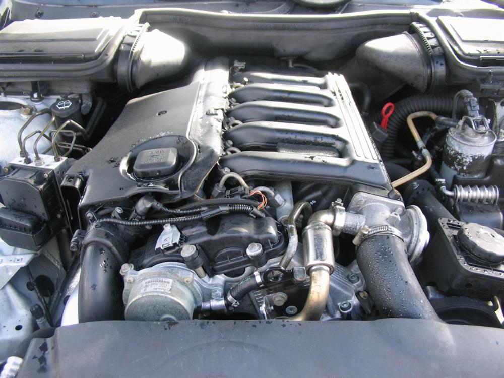

    Il tuco del gasolio il mio è uguale ed anche il filtrino sotto la vaschetta però la derivazione io me la sono fatta artigianale sai non si sa mai qualche pozzanghera maleddetta mette fine alla vita del mio TDS:mrgreen:

    Cosa intendi che potrei avere una perdita di gasolio dal tubo che porta al filtro?:razz:

    No mi riferivo alla foto di beckervdo e il tubo è quello di aspirazione collegato alla scatola del filtro vedi che ha 2 derivazioni alcuni modelli tds non c'è l'hanno

    Si e' come la mia ho due tubi anch'io

    :-k :-k ...anche la mia ha 2 tubi...ma che vuol dire???

    Non preoccuparti non è un difetto anzi è una modifica che in bmw hanno fatto per evitare di distruggere il 525 tds quando prendi le pozzanghere profonde e che non tutti hanno il secondo tubo serve per creare una depressione al tubo principale di aspirazione.......la mia è una di quelle](*,)

    Comunque ho scoperto e perdita gasolio, dalla parte della testa motore non rilevo trafilamenti, una cosa che ho notato della morchia che esce dal collettore di aspirazione dove c'e' scritto Bmw

    Comunque la mia e' del dicembre 1997 e' ha quel tubicino che le versioni precedenti non c'e' l'hanno sull' egr

    Allora potrebbe essere un tubicino ritorno del gasolio, oppure se la perdità che hai notato è olio bruciato vuol dire che una delle guarnizioni del collettore di aspirazione non tiene più è deve essere sostituita o meglio puoi seguire questa procedura: per evitare di spendere ulteriori euro smontando il collettore di aspirazione togli le guarnizioni che sono in gomma le pulisci per bene e le giri al contrario e puoi stare certa che funzionano alla perfezione già sperimentato:mrgreen: ciao ciao...

    Ma puo' essere dell' olio nel collettore di aspirazione, perche' se ne va li? Io ho chiuso l'egr staccando il tubicino potrebbe essere anche quella la causa?

    l'olio va in aspirazione quando la signora inizia ad avere un pò di decompressione. E' normale se ha oltre un certo chilometraggio o se è stato scannato in gioventù...
    la mia per ora sta iniziando poco...
    roba di 2cm^2 di fazzoletto sporco ogni mese ma lì è dovuto alla mancanza del filtro vapori olio...
    L'egr non comporta questo problema, ma favorisce solo l'afflusso di aria "pulita" all'interno del collettore d'aspirazione
    Potrebbe essere sempre come ha detto "bmwtp" ovvero qualche anello di tenuta del collettore o qualche tubo di recupero gasolio che perde.

    Anche se già hai staccato l'erg il problema delle trasudazioni non viene risolto, posso dirti in base alla mia modesta esperienza che in ogni caso a prescindere se esso sia stato scannato in precedenza o no, cmq produce delle sudorazioni di olio è un fattore del tutto normale, non preoccuparti, l'unico problema è quello di individuare la perdita e come ti ho già detto sostituire l'anello di tenuta ed il problema è risolto:mrgreen:
    P.S. cmq se si trattasse di gasolio potresti già accorgertene sia dall'odore che viene trasmesso all'interno dell'abitacolo o più semplicemente a motore caldo quando apri il cofano, se si trattasse di una perdita di gasolio e non tempestivamente bloccata potrebbe addirittura imbrattare la frizione in quanto con il passare del tempo il gasolio viene materialmente risucchiato tramite il foro della messa in fase del motore dal volano e poi si che diventerebbe un problema reale che per una str.....ta devi cambiare la frizione](*,) quindi il mio consiglio è quello di individuare nell'immediatezza la perdita

    Accanto alla EGR.
    EDIT,a volte dò troppo per scontate alcune cose.
    La EGR è quel pezzo in "acciaio chiaro" che si innesta prima dei collettori di aspirazione.
