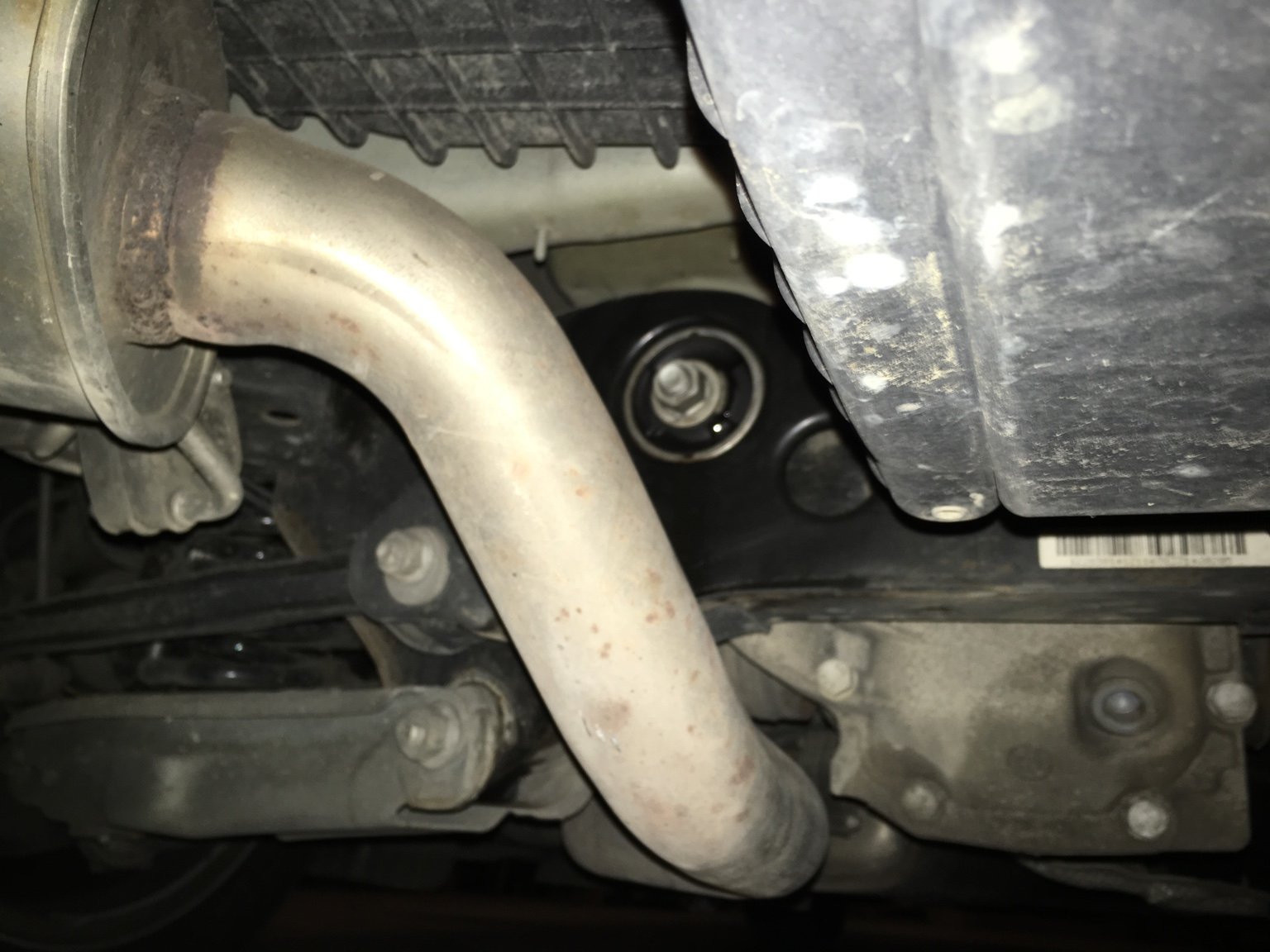

    Chiedo a voi che magari avete avuto una esperienza analoga.
    Per qualche giorno ho trovato in garage delle macchie d'olio color marrone in prossimità della ruota posteriore sinistra però più verso il centro della macchina.
    Escludendo il differenziale che è tutto pulito e il liquido dei freni che è giallo, da dove può provenire?
    Ad occhio mi sembra uscire da una delle varie boccole silent block ma non credo siano a bagno d'olio e il mio meccanico mi ha confermato questo. Insomma non abbiamo risolto il problema perchè non sappiamo dove metter mano.
    Ora sembra non lasciare più nessun liquido ma vorrei davvero capire che origine ha perchè se era presente aveva sicuramente una funzione.
    Che ne pensate?

    Ecco il punto esatto è quella "boccola" in gomma, possibile trafili olio da lì? Si vedono i riflessi del flash sulla parte bagnata.

    A me sembra che trafili proprio da li...ma nn so che boccola è quella

    Si sinceramente non capisco a cosa serve, idee?
