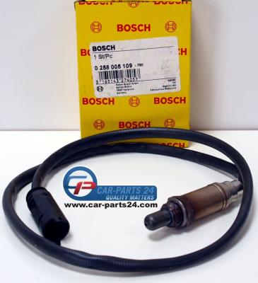

    Ecco,il bocchettone di cui parlavo e la sonda lambda
    rompendosi puo fare in modo che l'alimentazione non sia quella giusta....causa danni camminando in questo sistema?

    Non lo so beckervdo,ma penso di si dato che era bagnata d'olio...
    oggi ho lavato un po il motore e su questa sonda l'ho ripulita x bene...ma il problema persiste...ciao

    attualmente il problema è la sonda lambda,è come se non avessi un dosaggio di benzina giusta...potrebbe essere x poca aria..
    in quando il motore mi sembra in giri giusti...ma un farfallio lo sento..
    ho comprato una sonda nuova,quando mi arriva la faccio cambiare e regolare il getto del carburante..

    la sonda lambda l'ho cambiata,il problema era 2 bobbine andate,appena cambiate tutto è risultato normale..
