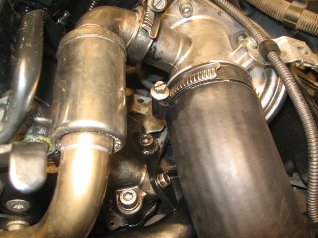

    salve ragazzi ho bisogno di una mano dai tecnici del forum. il mio 320d 150cv 133000km, turbo nuovo a 82000,filtro a decantazione enn perde oli dal manicotto in gomma che entra nell egr vi metto una foto e vi ringrazio se potete aiutarmi[​IMG]

    non vedo dalla foto sta perdita d'olio..
    comunque in quel manicotto dovrebbe passare aria abbastanza pulita. NON certo olio..
    è vero che una leggera untuosità dovuta ai vapori del ricircolo sia comunque presente all interno del manicotto
    se fuoriesce dal manicotto è perchè questo è fessurato,quindi perde anche aria (lì dentro c'è 1 BAR di pressione..,l'aria compressa dalla turbina, che uscendo spruzza la condensa oleosa depositata sulle pareti interne del manicotto,)
    se invece la perdita di liquido è cospicua,(quindi non riconducibile alla normale leggera untuosità presente all interno del manicotto) significa che non funziona qualcosa nel ricircolo vapori olio,o peggio ancora nella turbina.
    (oltre che ad avere un problema di tenuta del manicotto,dovuto a fessurazione o altro)
    ma prima della perdita,notavi fumo chiaro allo scarico?

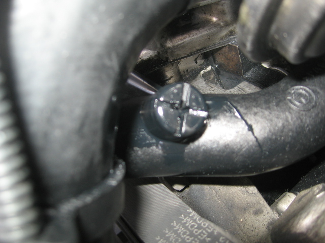

    ecco il colpevole!

    no no non uccidetemi li c'è acqua sto invocando zio mosconi,c'è proprio un taglio sul manicotto e si vede che accelerando si apre .adesso metto foto

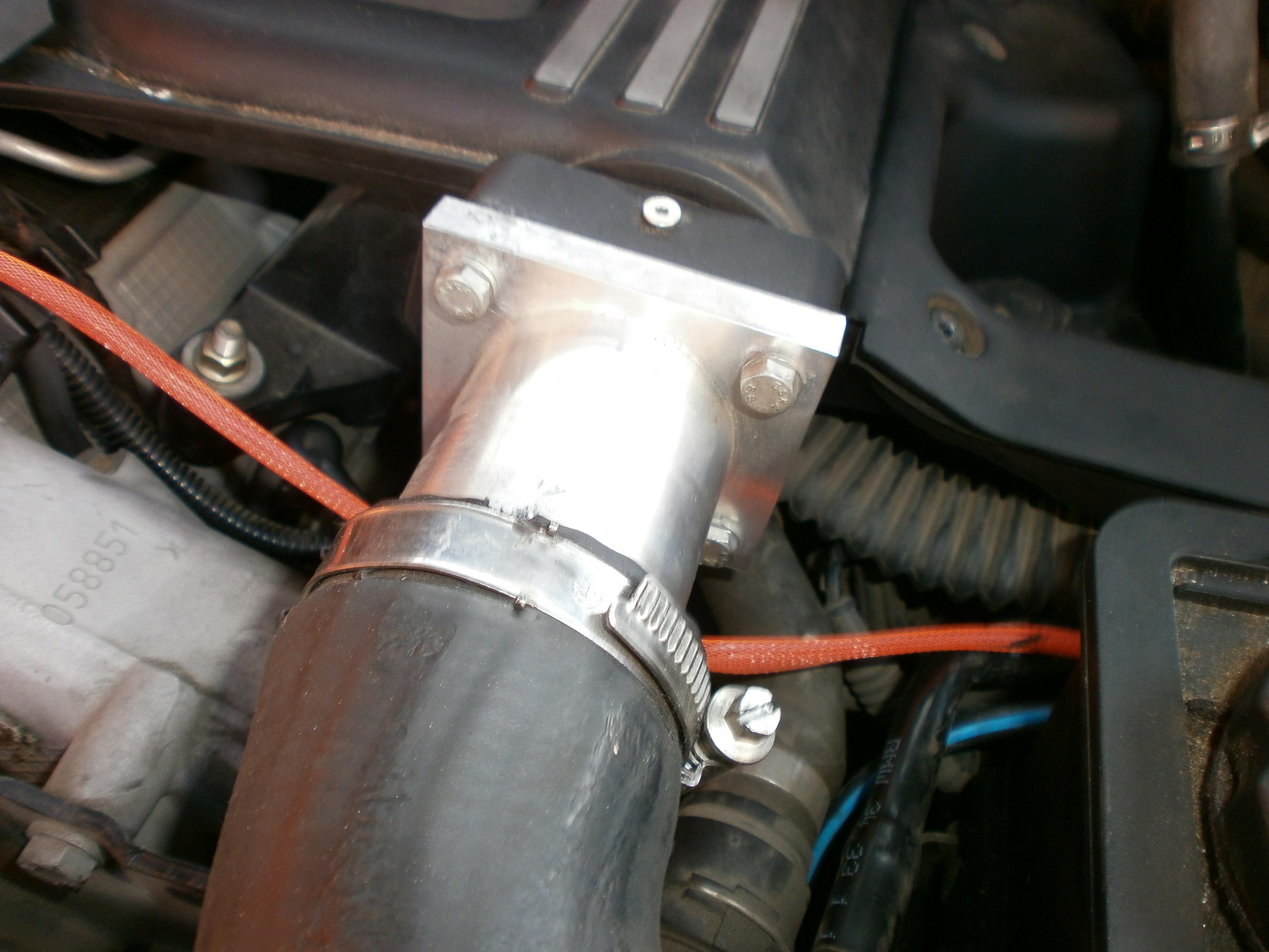

    mi puoi dire come hai fatto a eliminare il tubo che viene dallo scarico dell'EGR ? mi interessa al quanto

    cavolacci la mia è divesa

    la tua è così: (lo era anche la mia)
    ora invece è così:
    l'unica differenza è che la tua ha lo scambiatore di calore quadrato, e al posto di fare un tappo romboidale come ho fatto io, devi chiudere il condotto (che nel tuo caso è a flangia rotonda) in qualche altro modo.
    volevo inserire un immagine dal realom,ma non riconosceva il formato del file.
    comunque puoi toppare anche più a ritroso, ovunque riesci a interporre un pezzo di ferro che blocchi il flusso dei gas..
