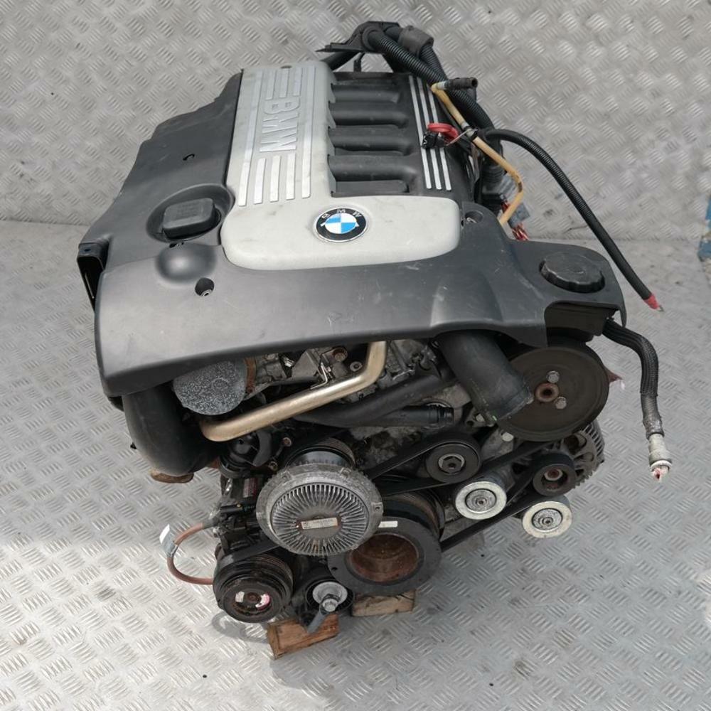

    Ancora una volta non ci siamo capiti con la terminologia :haha
    Per "coprimotore" avevo inteso la copertura sovrastante il propulsore che "incapsula" lo stesso:
    la copertura in alto nell'esempio del motore M57 ad esempio qui di seguito
    Da qui ho scritto "altezza" pensando al fatto che la perdita potesse fuoriuscire dall'alto (vedi testata, ad esempio).
