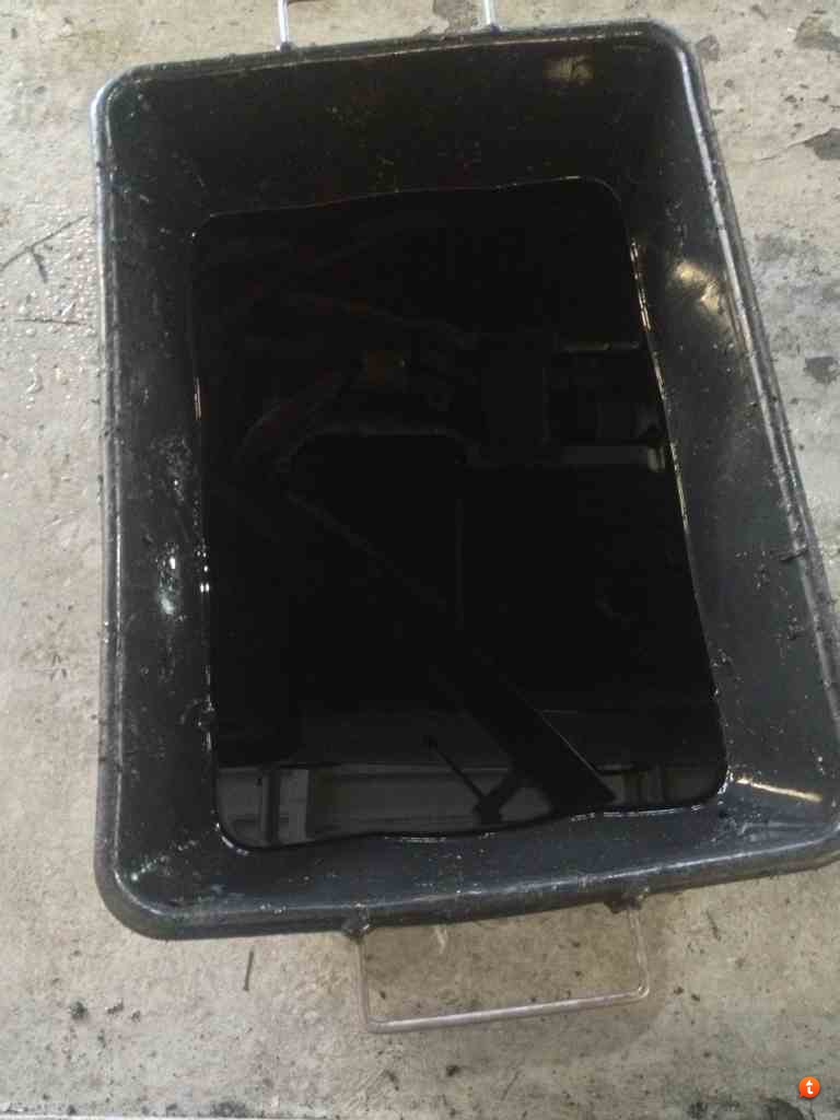

    Fatto. Cambio olio del cambio
    70000km esatti
    Invece l'olivo del diff era abbastanza bello,come colore...
    Donne e motori...entrambi costano!

    Sulla 335 xdrive,come sempre è stato un po' più difficile....
    350 cambio olio cambio

    80 cambio olio differenziali
