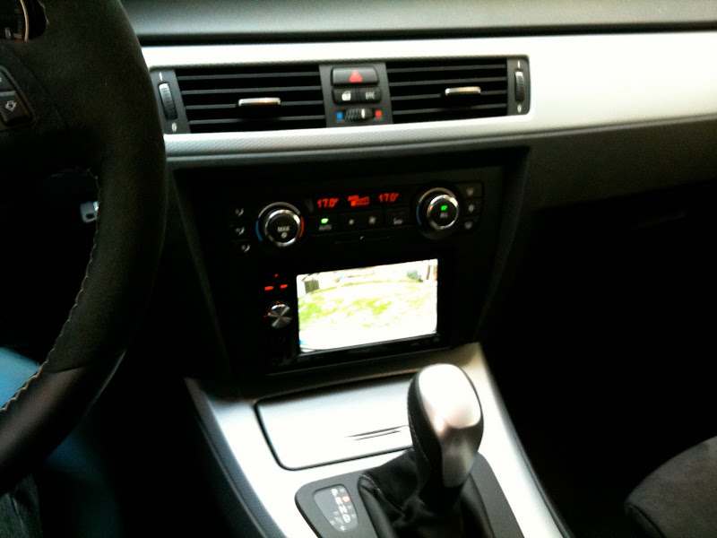

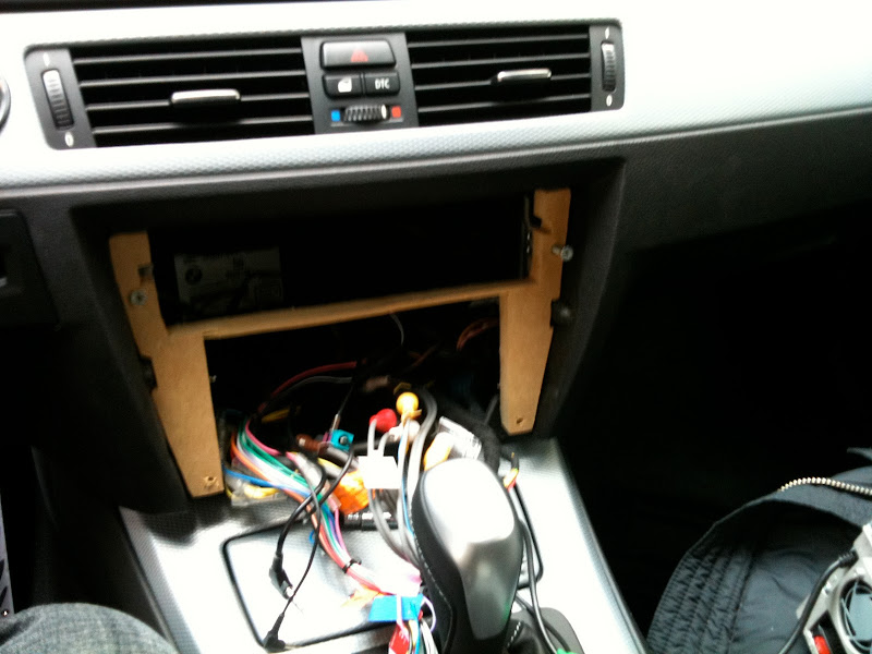

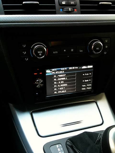

    ho cambiato l'adattatore ... ora ho messo questo ..
    è un pò più difficile da montare dell'atro perchè bisogna ritagliare una mascherina in legno ..
    comunque con un pochetto di manualità, un seghetto alternativo e un pò di pazienza si fa tranquillamente

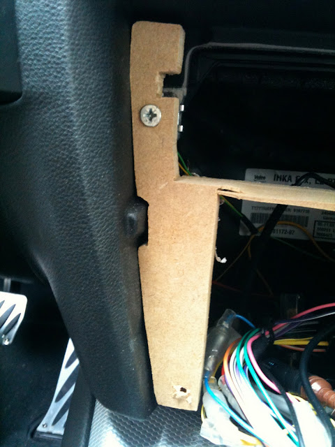

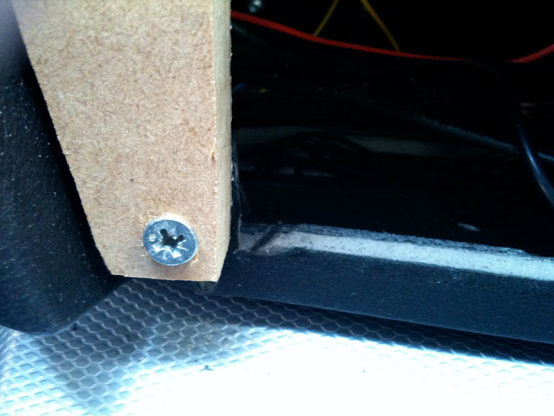

    ecco la mascherina in legno
    e quasi dimenticavo bisogna adattare leggermente il vano radio tagliando con il cutter dei pezzettini di plancia .. non in vista ovviamente .. questi..
    e per finire ecco dove l'ho comperato .. http://www.mybimmer.net/
    è un pò caro .. ma la qualità della mascherina giustifica secondo me la spesa..

    scusa ma non ho capito. ho guardato il sito del tuo link ( http://www.mybimmer.net/) dove si dice, se ho capito bene, che l'installazione è molto semplice e non richide alcuna modifica alla macchina ed al clima e che tutto è completamente reversibile. confermi?
    perchè hai dovuto fare la parte in legno?

    confermo .. invece ti arriva a casa la plancia che è perfetta ed una mascherina di carta da usare come dima per tagliare il legno ...
    il tutto è completamente reversivile .. si taglia solo un angolino ..
