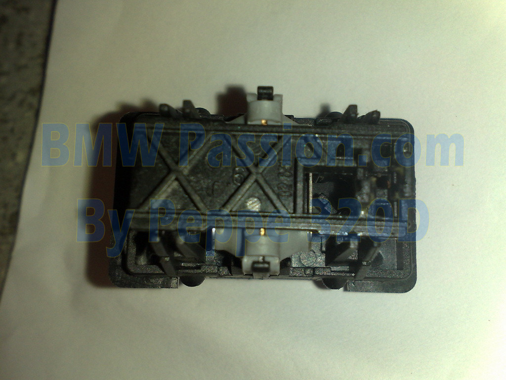

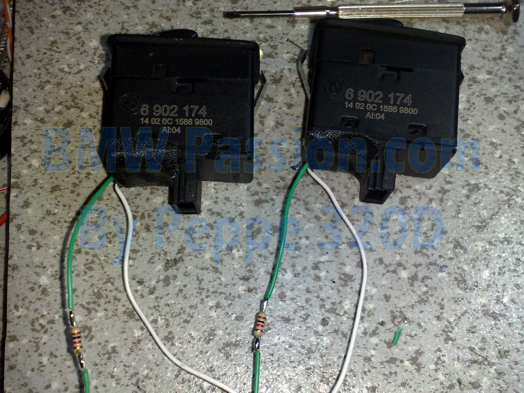

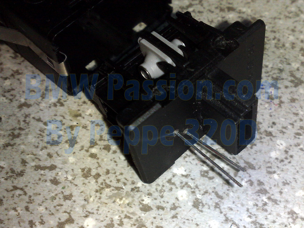

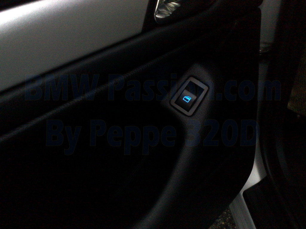

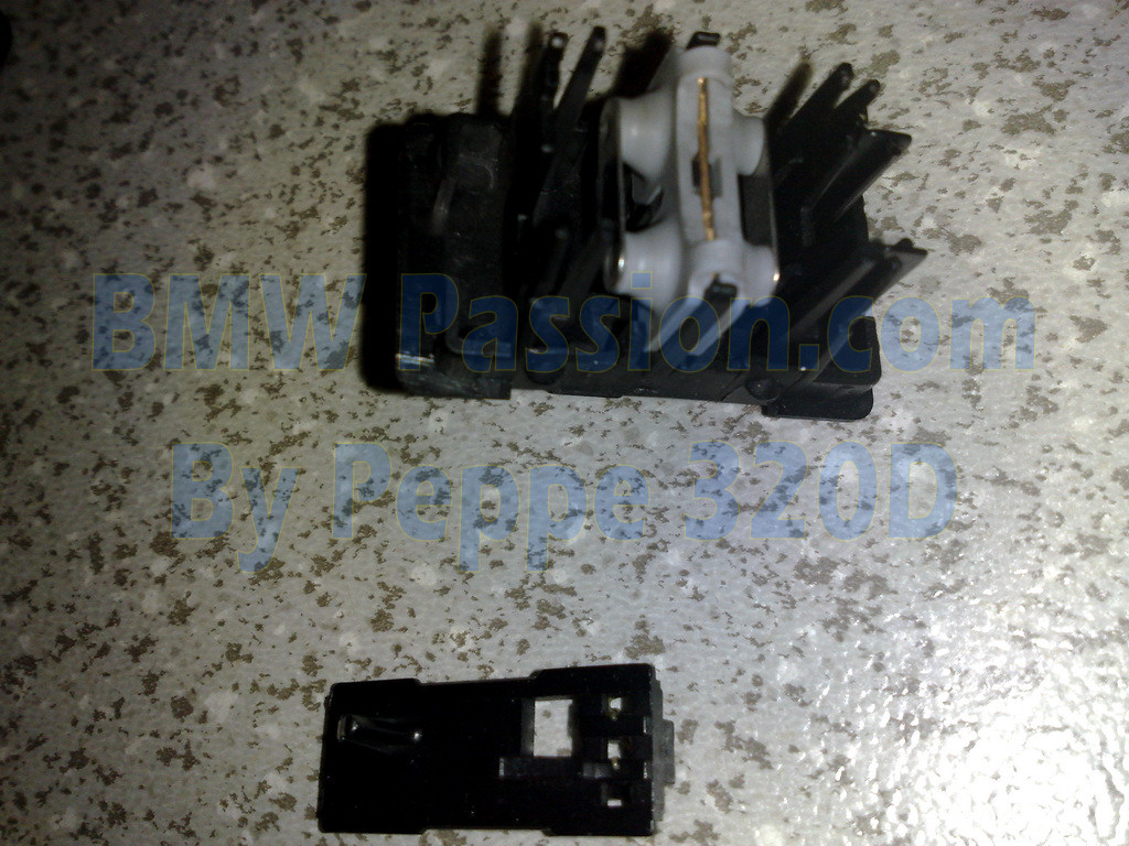

    Mi erano state richieste ulteriori info riguardo ai tasti alzacristalli posteriori, ecco le foto promesse ;)

    e bravo peppe!!!meno male che nonostante nn fossero retroilluminati la plastica fu comunque predisposta...azzz..si sono persi davvero in un bicchier d'acqua..un sacco di elettronica a destra e a manca..centraline di nn so cosa sparse dappertutto x far funzionare 4 scemenze e peccano in fesserie simili!!ANCHE LA DUNA LI AVEVA RETROILLUMINATII!!!!!!!

    Grazie Ale :wink:
    Qualcuno mi aveva chiesto queste foto:
    portiera posteriore SX
    portiera anteriore dx

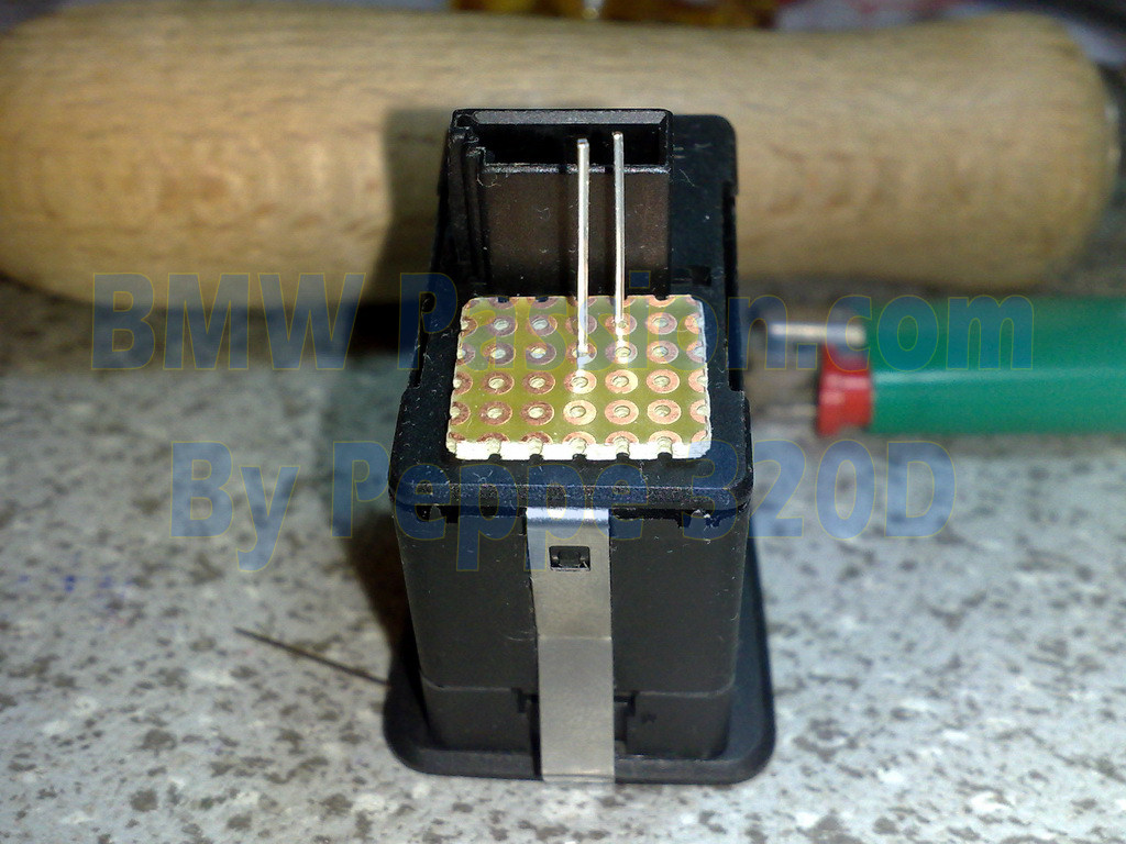

    Altre fotine :D Questo è il cassettino lato guidatore dove ho posizionato gli interruttori ed ho anche implementato il suo sistema di illuminazione con tanto di accensione automatica :D
    Progettazione dei spazi
    Il circuito stampato doppia faccia che andrò a lavorare
    tagliato e bucato con una piccola punta
    Nastrato al cassetto per essere utilizzato come dima
    ecco i buchi
    Circuito forato e posizionato.
    una paio di interruttori messi per prova
    Posizionati i led ed il resto che mancava.
    LED accesi!
    una delle tante prove per automatizzare l'accensione dei led del cassettino.
    soluzione finale
