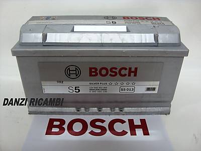

    Ciao Peppe, riesumo una parte del thread per chiederti se, la sostituzione della batteria originaria con una maggiorata come la S5 100ah della Bosch è un'operazione Plug & Play o è necessario modificare qualche cosa (non mi ritorna la dimensione massima consentita 350mm che citi nel messagio, con la dimensione della S5 100ah Bosch che è di 353mm ovvero 3mm in più).
    Grazie
  17. Peppe 320d
    Peppe 320d
    17.814
    1.447
    4 Novembre 2007
    Milazzo
    1.789.952
    E46 320d sedan restyling
    Ciao, non ricordo bene se ho dovuto fare grosse modifiche, ma credo proprio di no.
    Ricordo bene invece che oltre alla S5 in quel vano trovano posto lateralmente e frontalmente due centraline (impianto audio) e sopra un portafusibile da 250A sempre per l'impianto audio.
    Riassumendo... la S5 entra senza troppi problemi.
    Anzi, anzi, anzi. La batteria la montai direttamente dall'elettrauto dai cui l'acquistai in una decina di minuti e in un secondo momento risistemai le centraline all'interno del vano.
