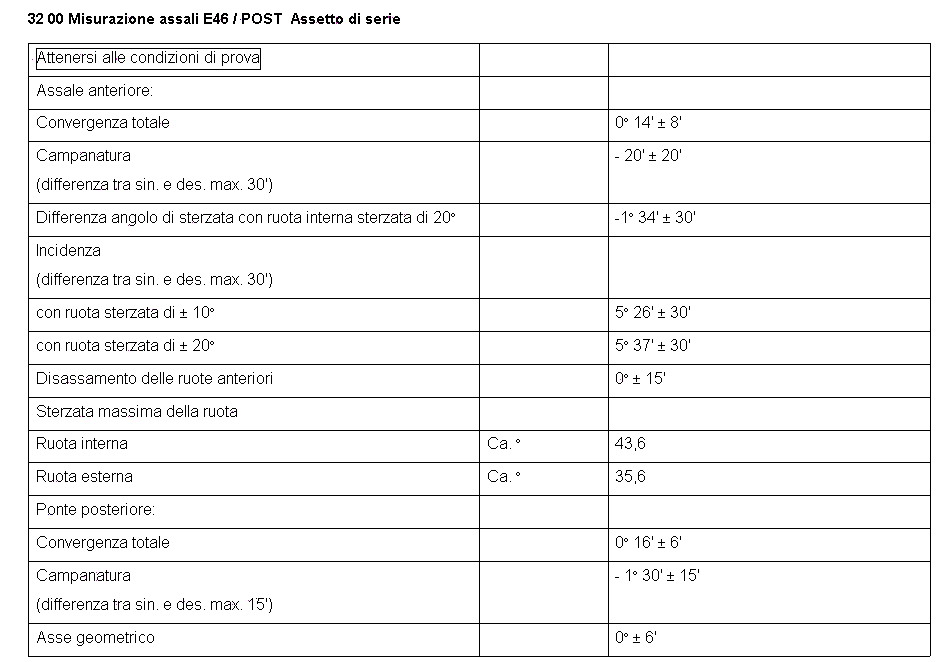

    La convergenza, a detto del mio gommista, era troppo aperta, era 5 (simmetrica) e doveva essere due :-k In caso faccio una foto al monitor se la faccio ricontrollare (altre 30 euro che se ne vanno](*,) )

    No Peppe, non rifare controllare la convergenza, non serve assolutamente a nulla!
    La convergenza con le vibrazioni c'entra come la Nutella con il Ketchup!
    Butteresti solo denaro e tempo per NULLA!

    Ho dato una occhiata sul TIS per quanto riguarda l'assetto e, in particolar modo, la differenza tra assetto standard e quello sportivo; quando riandrò dal gommista vediamo se ha i valori impostati corretti :-k:-k
