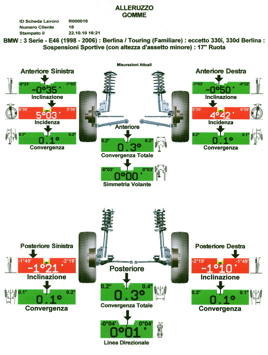

    Oggi convergenza, equilibratura e inversione.
    Per cambiare ho preferito rivolgermi a una altro gommista.
    Dato che al posteriore avevo notato un leggero consumo interno ho fatto lasciare la campanatura chiusa.

    ottimo direi...

    Quoto ottimo

    secondo me dietro andrebbe meglio la convergenza leggermente più chiusa, così hai la macchina parecchio reattiva al posteriore, per percorsi tortuosi.
    per una guida normale un + 0,5 almeno per parte è gradito.
