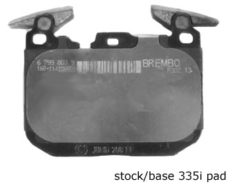

    A dire il vero non si capisce molto, perché su http://www.realoem.com non vengono distinte le pastiglie anteriori tra M sport e M Performance... Ieri sera avevo controllato nell'ordine e il categorico di quelle anteriori corrispondeva con quello indicato nella guida per le M Sport, ma io avevo chiesto di ordinare le M Performance. Quindi boh!!!

    BMW mi ha ordinato le 066 finali ovvero le M performance
    Le ho su attualmente sulla Hybrid e sono di serie.
    220 euro
    Forse il fatto che frenino poco alla prima pestata e' voluto nell'ordine di dare piu' rigenerazione alle batterie (allungando la frenata)
    bho ipotizzo io
    cmq per la cronaca con le 066 mi sono trovato strabenissimo
    http://www.turnermotorsport.com/p-61929-front-m-performancem-sport-brake-pads-set-f22-f30-f32.aspx

    Oggi ho smontato i Brembo anteriore e dentro ci sono pastiglie Jurid by BMW con codice 34116859066
    A questo punto e' errata la guida che ho postato
    anche realoem me le da
    http://www.realoem.com/bmw/enUS/showparts?id=3F91-EUR-07-2012-F30-BMW-Hybrid_3&diagId=34_2017
    cmq confermo che i tre codici esistono sebbene come ricambio io abbia trovato come disponibili ed acquistabili solo quelle con finale
    282 e 066
    altre non ne ho trovate
