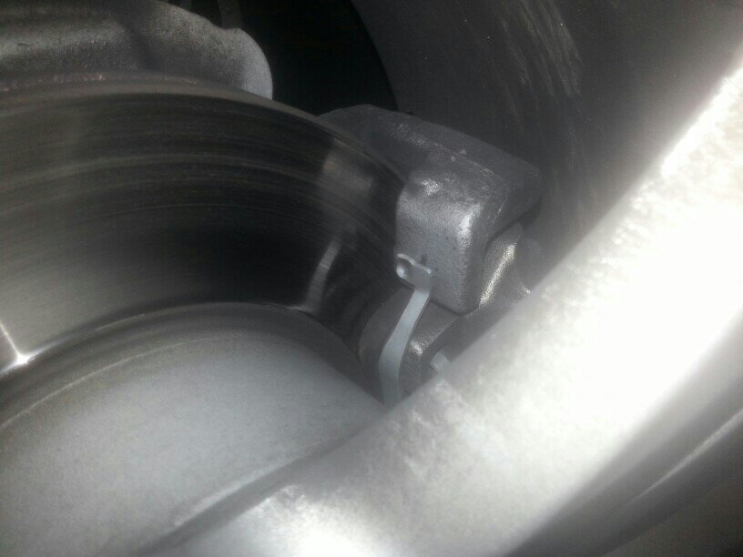

    Ciao ragazzi, a 45k km esatti si è accesa la segnalazione per la sostituzione delle pastiglie anteriori.
    Ho 2 dubbi. Il primo che c'è stato un repentino calo dei km rispetto alla settimana scorsa da 25k a 1900km oggi.
    Quelle posteriori continuano a segnare 25k.
    Sabato mattina vado in conce e farò fare quel che serve ma ho come il sospetto che il sensore in questo anno e mezzo se ne sia altamente fregato di fare una misurazione progressiva.
    Non ho mai avuto il problema delle segnalazioni fasulle da alcuni lamentati in passato e la macchina ha fatto tutti gli aggiornamenti software.
    Per chi l'ha fatto costo dell'operazione?
    Grazie.

    ciao a me sembra ivece proprio una falsa info....oppure sensore difettoso anche perche dalla foto vedo che le pasticche sono ancora buone...fatti un giro in concessionaria secondo me

    Il calo repentino dell'indicatore a fine pasticca è normale.
    Io ho cambiato il trano anteriore a 87000 e il posteriore a 91000. C'era ancora un 5-6000 km di margine, ma si stavano iniziando a sgretolare. Non devono arrivare a lisciarsi.

    ma dalle immagini non mi sembrano pasticche a fine vita...secondo me è il sensore che non fa il suo dovere come ho già letto da qualche parte

    Sono andato sono da cambiare, misurate davanti ai miei occhi. Anche quelle dietro. Faccio parecchia coda. Insomma ci sta. Intervento lunedì mattina. Costo da capogiro.
