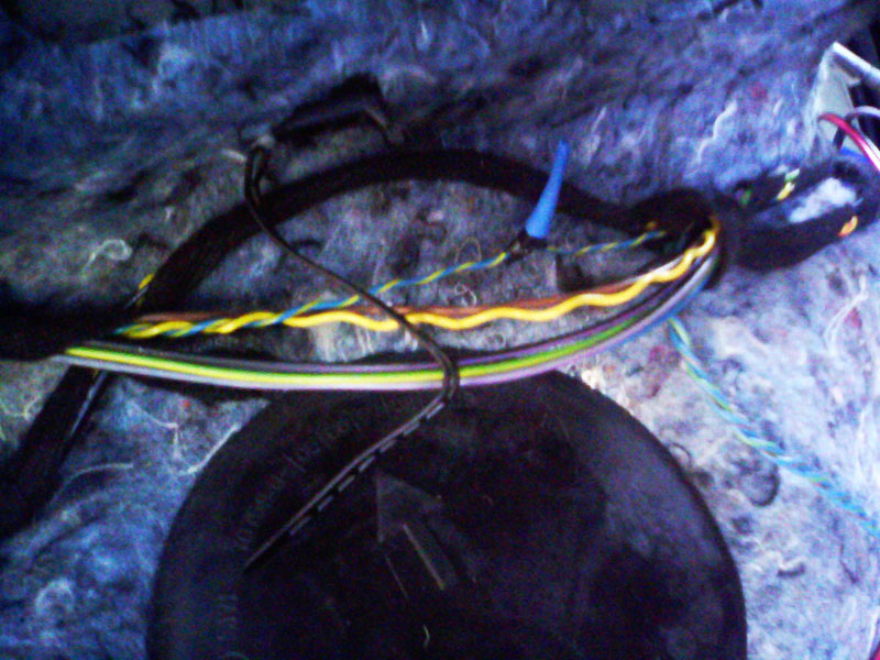

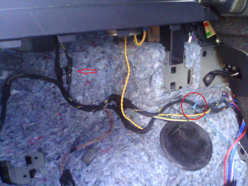

    Ragazzi, sono iscritto da pochi giorni e chiedo aiuto anch'io per dei cavi nel bagagliaio della mia 120d.
    Ho smontato le paratie perchè sto installando un amplificatore PMX 640 della Alpine per amplificare le casse anteriori. Guardando nei fianchetti ho visto che ci sono dei fili uniti con il nastro adesivo che sicuramente non ha fatto mamma BMW ma il precedente proprietario..
    So che la domanda è difficile ma non è che ci sarebbe qualche conoscitore della macchina che sa dirmi a cosa servono quei fili?
    Il primo è nel lato sinistro è di colore giallo-azzurro ed è attorcigliato a quello giallo che mi sembra andare nell'autoradio Business (dico così solo perchè ho visto che c'è un cavo giallo che si connette nell'autoradio, ma magari ci sono altri cavi gialli in giro per la macchina...).
    Nella foto qui sotto metto il dettaglio del primo filo
    Il secondo filo è nel fianchetto a destra ed è di colore nero ed è nastrato assieme ad uno blu. Di questo non ho ipotesi al riguardo...
    Spero che qualcuno riesca a dirmi qualcosa.
