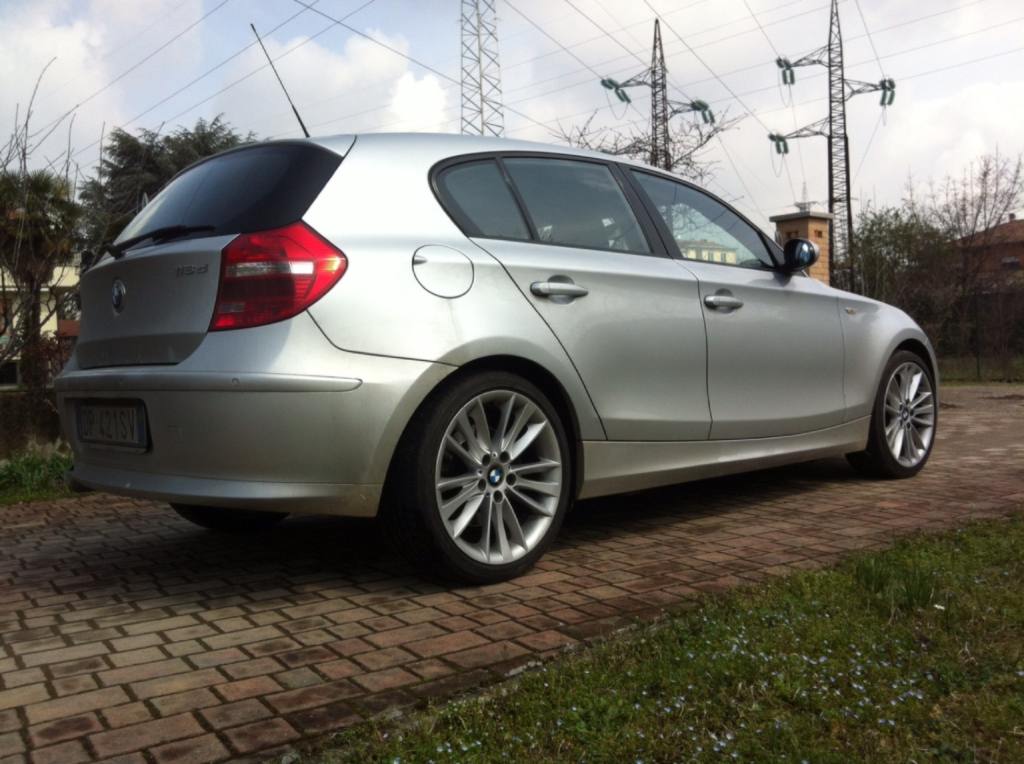

  6. Andre83
    Andre83 Collaudatore
    496
    5
    22 Maggio 2010
    314
    420d MSport
    Passaggio ai 18"
    Altra foto :) /emoticons/smile@2x.png 2x" width="20" height="20">
    Che ne pensate?
