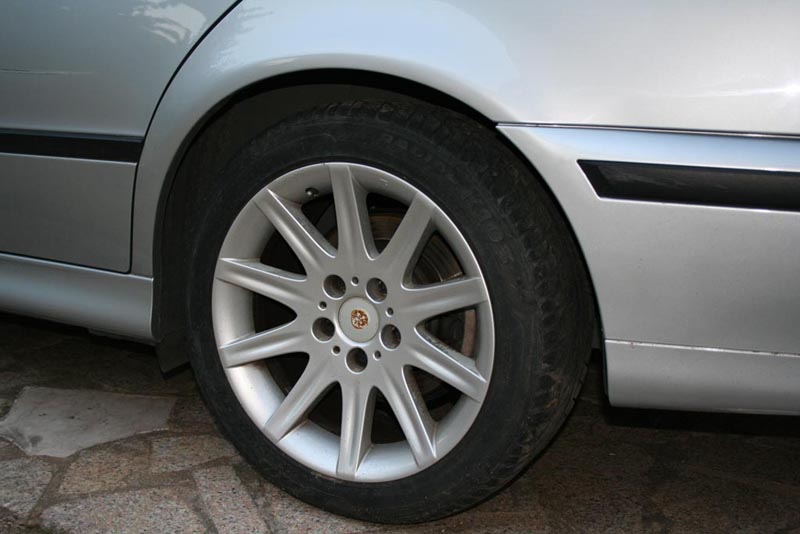

    [​IMG] La mia bella

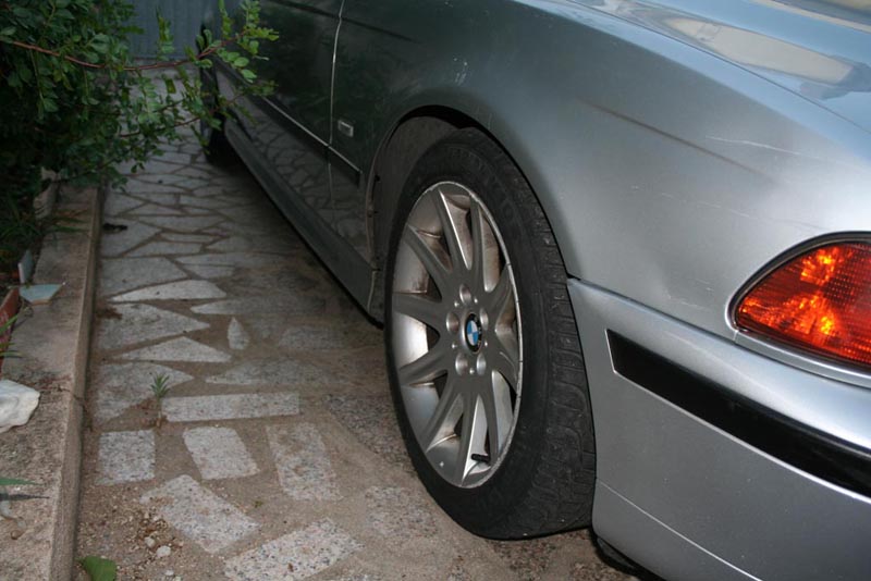

    [​IMG] Parte ant. dx

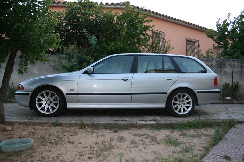

    [​IMG] ant. sx

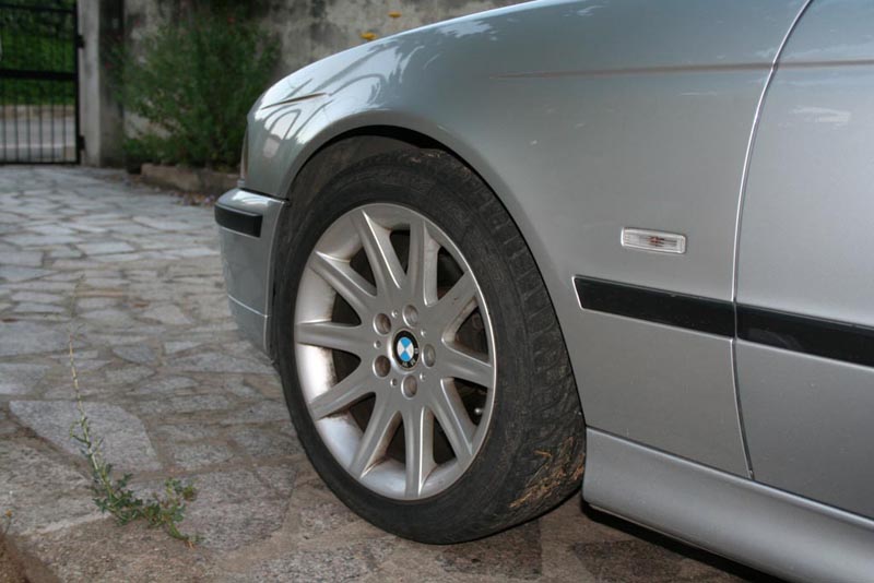

    [​IMG] post sx

    si trattatta quasi sicuramente di un soffietto..magari c'è qualche tubicino logorato..sul forum comunque è un'argomento largamente trattato,se hai dimistichezza col fai da te potrai arrangiarti in casa....

    cambia i soffietti dell'autolivellante posteriore

    i soffietti pneumatici della e39 o perdono aria o non la perdono..se la perdono l'auto si abbassa del tutto poggiandosi su i tamponi di fine corsa sospensioni..
    se l'auto è leggermente coricata..è evidente che è un problema di livellamento da parte della centralina..che non dà il consenso al compressore..o uno dei sensori di posizione attuati dai bracci delle sospens..che non và..io proverei a sedermi sul pianale posteriore o a percorrere qualche dislivello per vedere se interviene il compressore..e controllerei il fusibile di alimentazione del compressore..
    qualsiasi perdita d'aria del sistema wabco e39..è udibile a orecchio..dato che quel sistema lavora a quasi 10 bar..
