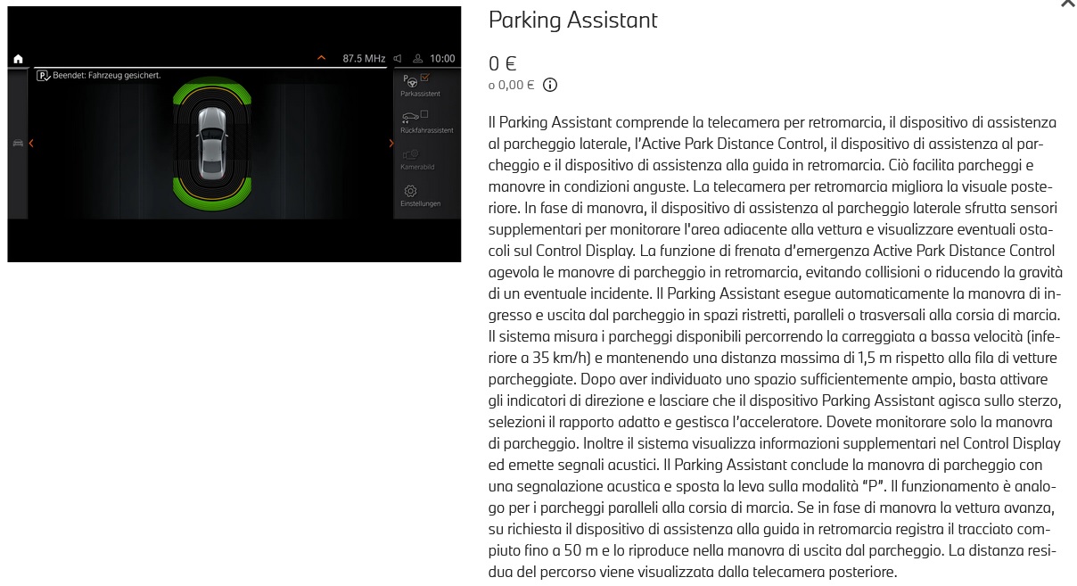

    Per chi ha già g22: dato che è praticamente impossibile avere il parking assistant plus (anche da configuratore) vorrei capire bene come funziona invece il Parking Assistant base, questo:
    Nel testo è scritto che c'è la telecamera posteriore. La mia domanda è: si tratta di questo sistema?
    Ovvero, non ha le telecamere laterali e davanti ma solo quella posteriore con le linee di parcheggio e il parcheggio assistito?
    Lo so che è una domanda banale, ma voglio assicurarmi di non dover fare manovre in retromarcia solo con i sensori..

    Ciao, oltre alla risposta che ti ho dato sull'altro topic, aggiungo un'altra info sul PA standard: ai lati non hai telecamere o sensori veri e propri, però ti fornisce comunque le info di distanza dagli ostacoli. Come fa? Con una furbata computazionale: prende le letture dei sensori agli angoli esterni anteriore e posteriore e presuppone che l'ostacolo da essi rilevato non si sia spostato e, cacolcando i movimenti del corpo auto (leggendo l'angolo di sterzo e la velocità) virtualizza la presenza di sensori anche ai lati. Proprio per la "virtualità" con cui ti segnala questi ostacoli, se stai fermo tot (non ricordo quanto) queste finte rilevazioni spariscono. Nella pratica è molto comodo.
    La vera carenza che il PA ha rispetto al PAP è che, se stai parcheggiando vicino ad un marciapiede o cordolo basso ma non bassissimo, i sensori non lo vedono ma può comunque toccare il paraurti, cosa che con la telecamera frontale noteresti. A me è capitato, a veolcità infima quindi non ho graffiato nulla, ma la spinta della macchina contro il marciapiede (mi ci ero appoggiato senza accorgemene, per dire quanto piano andassi) ha leggermente ammaccato la plastica (invisibile, lo si nota toccandolo con la mano). Quindi in casi del genere ci vuole un po' di cautela (ma vale con qualsiasi macchina che non sia un SUV...certo la mia vecchia Golf era un pelo più alta di muso, ma la sostanza era la stessa).

    Ma sei un santo! grazie davvero, tutto molto chiaro. Praticamente non ho la vista a 360, ma davanti e ai lati con i sensori reali (e simulati) dovrei essere a posto, dietro c'è la retrocam molto comoda.
