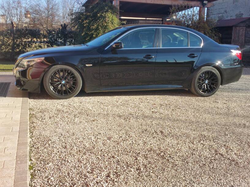

    Purtroppo non ho foto dell'auto appena montato le molle quindi non riesco a fare una comparazione, ma secondo me con il tempo l'auto si è abbassata ulteriormente all'anteriore, posteriore invece no.... Me lo dicono tutti è troppo piantata davanti e in effetti è vero ma soprattutto devo stare attento a qualsiasi dislivello, basta che giro stretto au una strada e magari c'è una piccola buca subito dopo e l'auto gratta, ma non capisco dove, forse la ruota sterzata sul parafango!? Per non parlare quando faccio una salita tipo quelle dei parcheggi sotterranei, rischio sempre di grattare sotto, devo andare a passo di lumaca... Questo fino a qualche tempo fa non mi capitava...
    L'auto adesso si presenta così
    Cosa può essere successo? Adesso ho 105000km non credo gli ammortizzatori siano scarichi e comunque da ferma l'altezza dell'auto dovrebbe essere data dalla molla... Che abbiano ceduto le molle? Mi sembra strano in così pochi km, sono eibach in teoria una buona marca...

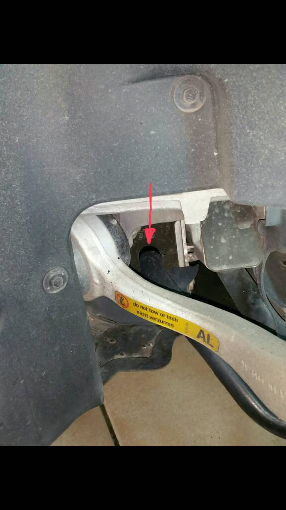

    Non so se può centrare qualcosa, l'altro giorno ho cambiato i dischi dei freni, adesso non so spiegare bene la cosa perché non so a cosa serva, comunque credo sia una barra stabilizzatrice che risultava lasca dentro la sua sede,allego foto ma calcolate che è stata fatta con l'auto alzata su quel lato con il crick, ho segnato con la freccia rossa il lasco del foro.
    È normale che sia così? Può questo influire sull'altezza dell'assetto?

    Quando si effettua un abbassamento con le molle si devono ritarare gli ammortizzatori.
    Hai fatto lavorare meno gli stessi e sono alla frutta.sicuro.
    Sembra tu abbia anche i distanziali o un cerchio con et molto basso,quello sicuramente non aiuta ed è più facile che la macchina "tocchi"
