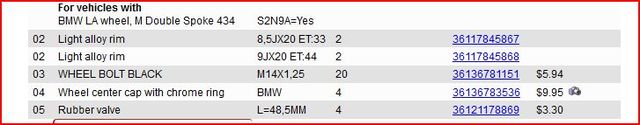

    Guarda che i cerchi da 20 sono 8.5" ant e 9" post.

    Allora : penso di essere arrivato ad una conclusione in base ad alcuni calcoli effettuati tra canale cerchio/ET e comparazione con gli originali che ha postato viperino:
    - Cerchio Ant. canale 10 con et 40; è più largo complessivamente di 3,81cm, suddivisi così est +1,205cm e int + 2,605cm.
    - Cerchio Post. canale 11 con et 35; è più lago complessivamente di 5,08cm, suddivisi così est +3,44cm e int + 1,64cm.
    in conclusione al i là degli offset(et) dei cerchi dubito seriamente sia possibile montare i canali 10 e 11, penso che raschierebbero ovunque.....

    L'ET originale è di 33 i tuoi son 40 quindi stanno dentro 7mm in piu, oltretutto sono da 9.5 quindi 1" piu larghi di 25.4mm, tenendo conto che il pollice in piu di canale che hai è distribuito sulla larghezza di tutto il cerchio, quindi 12.7mm per parte, che sommati ai 7mm di ET fanno 19.7.Il pneumatico non dovrebbe sbordare visto il cerchio da 9.5 quindi in totale l'ingombro interno aumenta di 19.7mm (piu o meno 2cm), non saprei se c'è spazio.
    Bisognerebbe chiedere a @chiccofi che ha cerchi simili come canale che spazio a lui rimane all'interno...:-k
