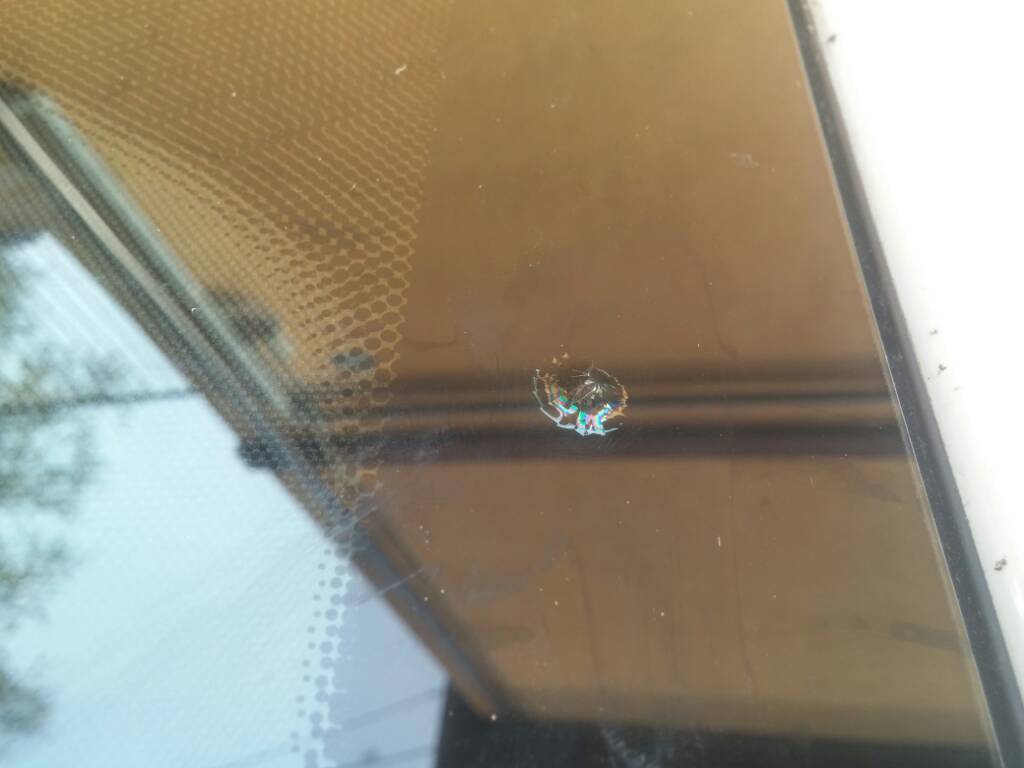

    buongiorno a tutti..lavando la mia auto questa mattina mi sono accorto di una lesione circolare sul parabrezza sulla cornice esterna proprio al di sopra dello specchietto retrovisore.. la lesione è di circa un cm ha un aspetto a tela di ragno ma, esternamente, il parabrezza è perfettamente intatto... perfetto...mi chiedo può un sasso od altro provocare una lesione del genere senza minima scalfitura oppure devo pensare ad un difetto del vetro? mi conviene passare in bmw o da carglass?

    grazie x la risposta... si x fortuna la polizza l ho appena fatta... quello che vorrei capire se è un difetto del vetro o una lesione da pietra...nel primo caso dovrebbe sostituirla la bmw in garanzia giusto? il vetro è perfettamente integro sopra e sotto...

    Posto una foto della lesione spero si riesca a vedere[​IMG]

    A occhio sembra più una sassata localizzata, probabilmente il sasso era senza spigoli e quindi non ha inciso la parte superiore del vetro.

    Pare anche a me... Non credo sia un difetto del vetro, piuttosto un impatto da sasso liscio che ha comunque provocato danni internamente ma non in superficie...

    la superficie l ho controllata con accuratezza... è perfettamente liscia...può un sasso provocare un danno internamente... senza una minima scalfitura? spero che la cosa non la rimpallino tra bmw e. assicurazione cristalli

    L'assicurazione cristalli deve ripagarti il danno a prescindere che sia stato un sasso o meno, cmq con quella forma circolare mi viene difficile pensare che possa essere un difetto del parabrezza, la vedo molto dura farselo sostituire in garanzia...

    Direi di sì, la pressione localizzata del sasso non ha inciso il vetro in superficie ma ha fatto il danno tra i due strati.

    A me sembra una sassata

    risposta bmw lesione da corpo contundente che ha provocato solo una minima scalfitura esterna (non c è nessuna scalfitura) e la lesione tra i due strati...quindi non è un difetto e non passa...

    il ragazzo della bmw mi ha detto che è un tipo di lesione non preoccupante posso tranquillamente lasciarla così.. piuttosto che far mettere mano alla macchina e considerando che tra auto aziendale e la mia ho preso tre "sassate" in un anno e mezzo preferisco aspettare... non vorrei che la polizza cristalli valesse solo per una sostituzione...
