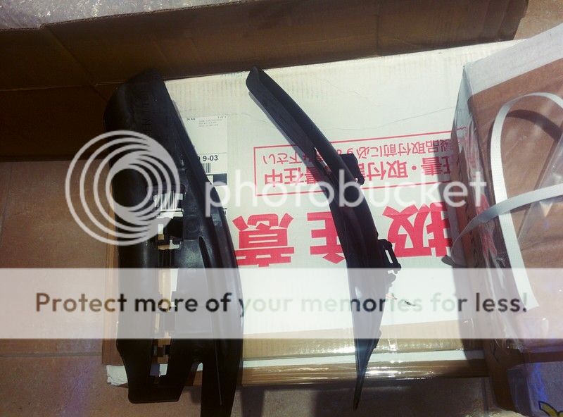

    Nel weekend tra le 2 settimane rimonterò i cerchi da 18" con le Neova, e visto che avrò l'auto sul ponte, monterò i convogliatori aria freni della della Porsche GT3 RS
    Si adattano quasi alla perfezione ai bracci della BRZ, aggiungerò qualche fascetta di plastica per non rischiare di perderli :D /emoticons/biggrin@2x.png 2x" width="20" height="20" />
