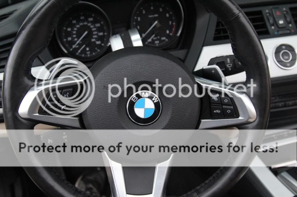

    Salve, volevo sapere se qualcuno si era cimentato in questa modifica.
    O anche solo nel "rimuovere" la funzione di spinta e aver entrambi i paddles da tirare verso di se per cambiare marcia.
    "-" a sinistra e "+" a destra.
    Pull/push // push/pull, io vorrei avere solamente pull // pull. Se si può cambiare i paddles con quelli del restyling bene, altrimenti rimuovere la doppia funzione dai miei vecchi.

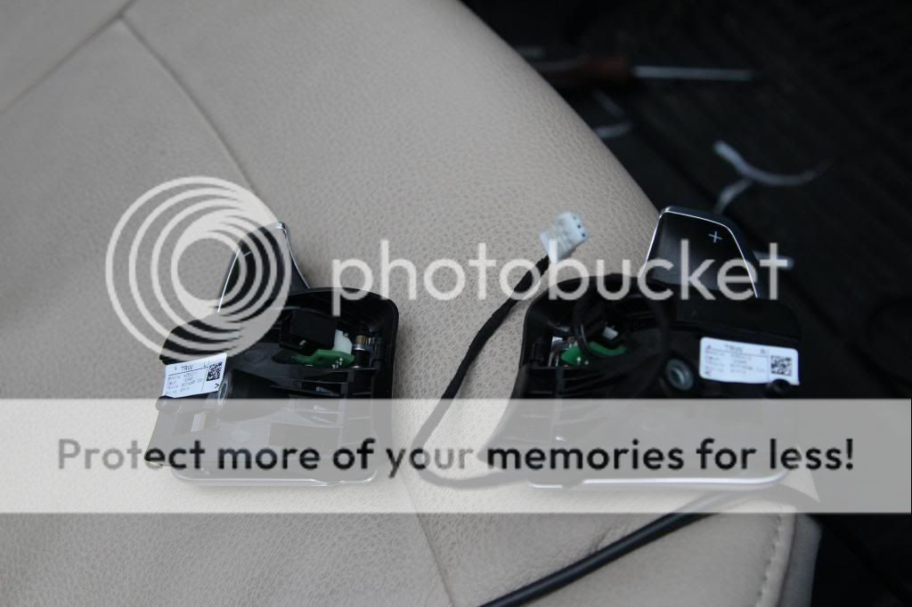

    Sui forum usa ho letto diversi post ed e' una modifica fattibile ma non economica.

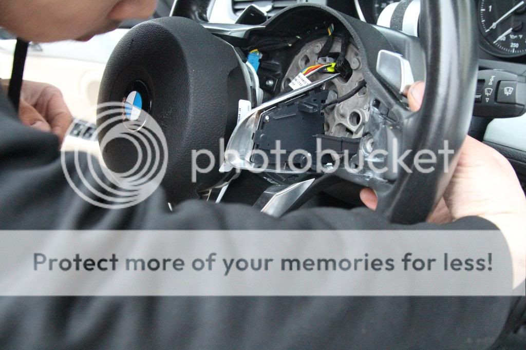

    In tanti hanno cambiato volante con quello M e paddle con relativa funzione pull pull il ricambio costa intorno ai 500€, e pare che la vera difficolta' sia estrarre l'air bag.
    Non e' necessaria nessuna riprogrammazione, la parte di ricambio e' no. 32306795939. Avevo salvato queste informazioni e le foto ma non il post se lo trovo te lo linko, c'erano diverse informazioni utili e diversi how to.

    Rimuovere la funzione di push è piuttosto semplice, basta isolare uno dei 3 fili che escono dai Paddle (dovrebbe essere il pin1 o 3 per il push)
    Non conoscendo bene il volante della Z4.. cambiano i Paddle dal modello per E9x E8x ?
    Edit. Dalla foto vedo che cambia proprio l'impronta ;) /emoticons/wink@2x.png 2x" width="20" height="20">

    l'airbag penso sia uguale alla E92 che avevo, in 15min lo togli e 1 min per svitare i paddles (3min se smonto tutto il volante). ;) /emoticons/wink@2x.png 2x" width="20" height="20">

    Estrarre l'airbag e' molto pericoloso, contiene una carica pirica che puo' esplodere, quindi la modifica e' meglio farla fare a chi sa metterci le mani e non da inesperti alle prime armi.
    La fattibilita' pratica ci sarebbe, ma l'han lasciata perdere tutti a causa del costo elevato.
    Se per te non e' un problema spender 1000euro solo per modificare il funzionamento di due leve, ok, ma sconsiglio vivamente il fai da te se non sei pratico.
    Basta che guardi la foto del tizio che sta facendo il lavoro, con la faccia vicino all'airbag, se per sfiga gli parte rischia grosso.
    Io, nonostante abbia esperienza di lavori a 360° sulle macchine, evito di metter le mani sugli airbag, piuttosto spendo qualcosa di piu' ma faccio metter le mani a chi li conosce meglio ed e' preparato sapendo cosa fare o cosa non si deve fare.
    Se poi non hai limite di spesa fai pure, ma se devi scegliere molto meglio agire sui freni che migliorano la resa dinamica, invece dei paddle che comunque hai gia', anche se con diversa modalita' di funzionamento.
    Se comunque vuoi far da solo, assolutamente stacca la batteria e aspetta almeno un'ora per esser assolutamente sicuro che si sian scaricati anche eventuali condensatori presenti nei circuiti elettronici, onde evitare inneschi accidentali della carica pirica.
