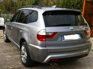

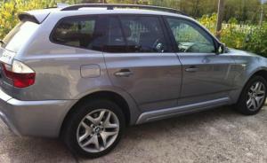

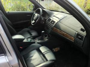

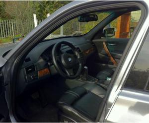

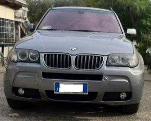

  17. ivan10grazie
    ivan10grazie Kartista
    108
    11 Agosto 2011
    X3 E83 3.0d 2007 Futura Grigio
    "][​IMG][​IMG]"][​IMG]
    [​IMG]"][​IMG][​IMG]
  18. daniele
    daniele Presidente Onorario BMW
    8.536
    513
    1 Aprile 2009
    181.438
    BMW X3 2.0d
    bella, unico neo sono i cerchi da 18, secondo me meglio i 19.
