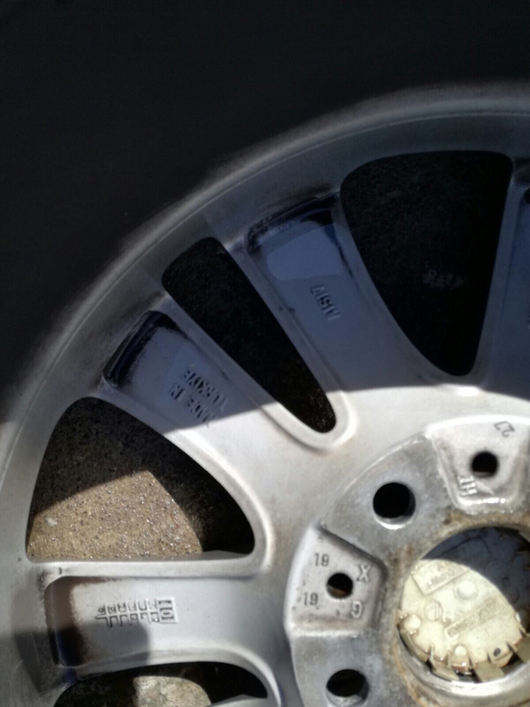

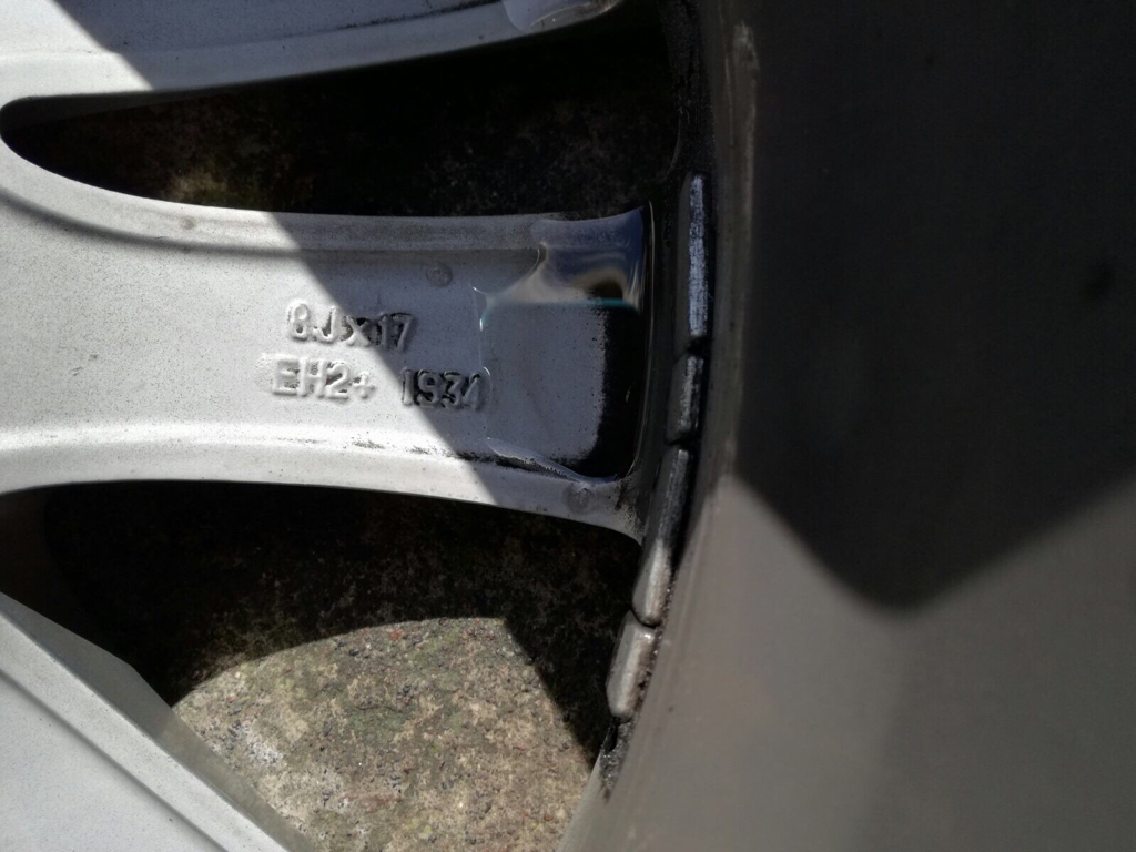

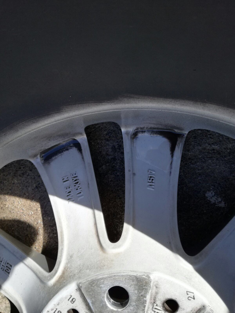

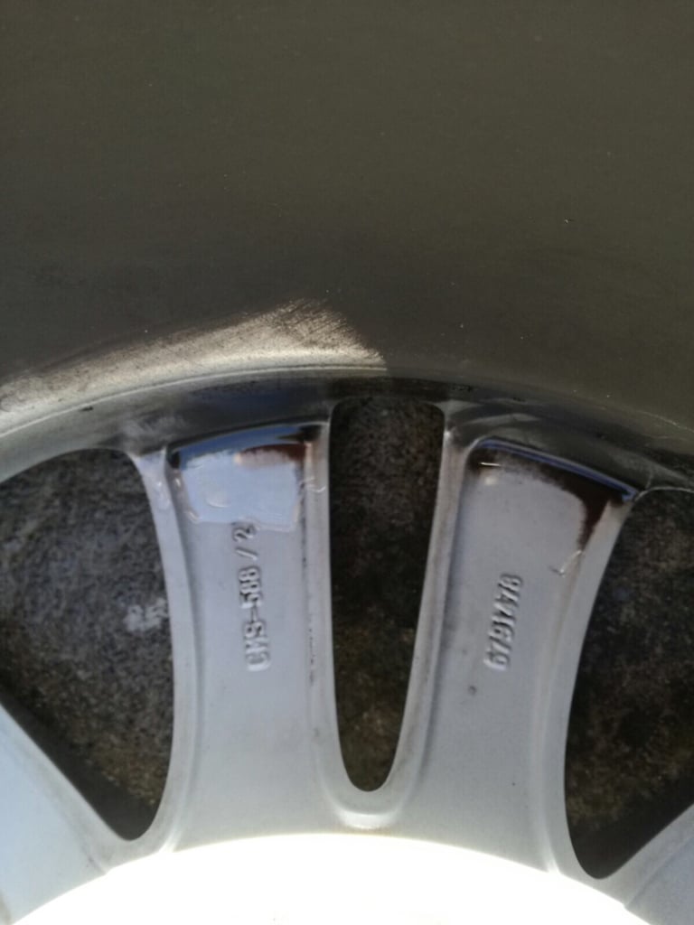

    Buongiorno scusate chiedo il vostro aiuto perché ho un dubbio. Volevo vendere i miei cerchi da 17 gommati per passare ai 18. Sono i cerchi che ho comprato insieme alla macchina a km0 in un concessionario ufficiale BMW. Stamattina il ragazzo che doveva ritirarli li controlla e non trova nessuna scritta BMW sui cerchi a stampo ma solo Made in Turchia e diversi codici. Io sono rimasto senza parole. Secondo voi sono originali o replica?
    Vi allego le foto delle razze interne
    [​IMG][​IMG][​IMG][​IMG]

    I cerchi non riportano il marchio della casa costruttrice ma al limite il marchio del produttore del cerchio.
    i tuoi nello specifico sono assolutamente originali BMW e riportano tra le varie nomeclature richieste, anche il codice OEM 6791478

    sono originali, c'è il codice ricambio giusto (6791478), che rimanda qui ;) /emoticons/wink@2x.png 2x" width="20" height="20" />
    https://www.etkbmw.com/bmw/IT/parts/info/Ruota+a+disco+in+met.+leggero/6791478
    ossia style v338 ;) /emoticons/wink@2x.png 2x" width="20" height="20" />
    non c'è una regola, per alcuni cerchi c'è anche il marchio BMW, comunque come detto c'è il codice ricambio, per cui sono originalissimi ;) /emoticons/wink@2x.png 2x" width="20" height="20" />

    salute,
    una domanda; sul cerchio non è stampato il nome del produttore?
    BMW si fa fare i cerchi solitamente da Ronal come altri costruttori tedeschi

    confermo il cerchio è originale e quindi dimostra che in alcuni modelli come i miei ex 225M cè il marchio bmw ed in altri no, pur essendo originali
