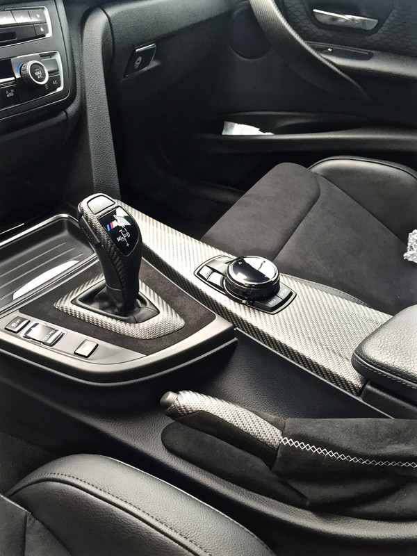

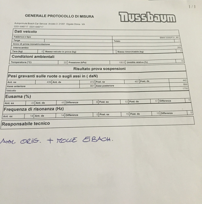

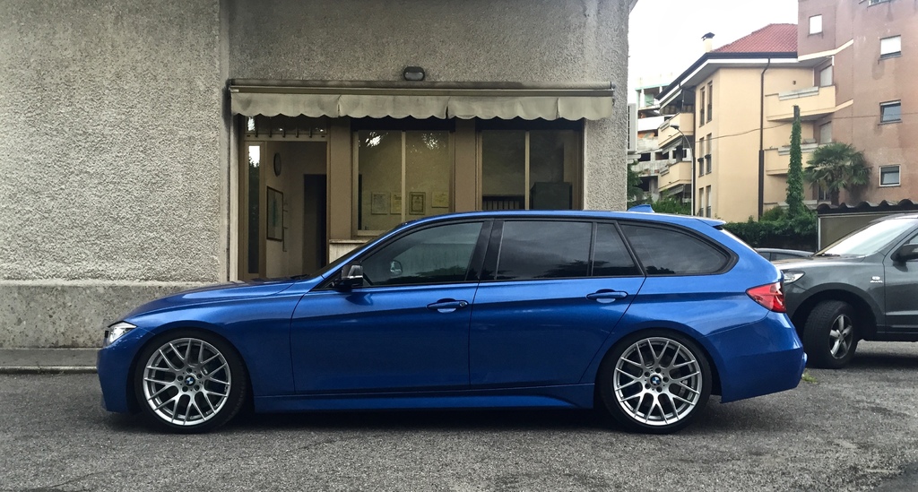

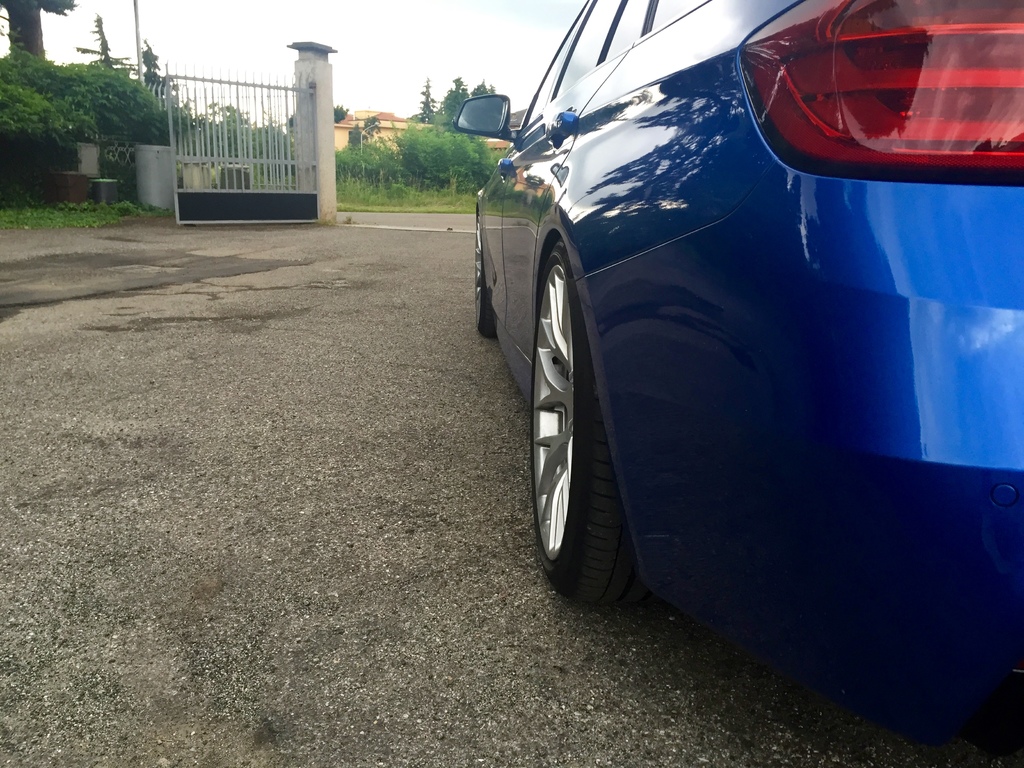

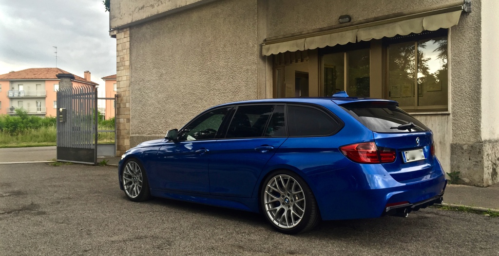

    Aleee eccole. Dunque breve premessa. In foto dietro sembra un po' schiacciata perché ho il serbatoio pieno, baule carico con 30 chili di roba e la foto è stata scattata leggermente in pendenza. Detto ciò nei prossimi giorni dopo che si sarà assestata per bene vedrò un po' cosa fare. Se dietro risulterà troppo bassa la farò alzare di qualche mm giusto per pagare l'occhio. Purtroppo in foto non rende bene, ma dal vivo è pazzesca. A me piace tantissimo. Passiamo all'aspetto tecnico, dato che quello estetico è totalmente soggettivo. Bè che dire, le mie prime impressioni della mattina sono state totalmente confermate. Ora sembra di guidare un go kart, ve lo giuro è pazzesca. I cambi di direzione sono fulminei e non c'è il minimo segno di rollio. Confort: pensavo di dovermi fare amico qualche fisioterapista, invece anche sotto questo aspetto è incredibilmente confortevole. Ovviamente è molto più rigida di prima, ma comunque rimane un'auto piacevolissima da guidare tutti i giorni. Insomma il mio voto è 10+. Vi metto anche due foto dove sono segnati alcuni dati del prima e dopo del cambio ammortizzatori e anche una foto dell'idrive ceramic montato

    Il mio voto logicamente per l'estetica: 10++++++++ :sbav:

    Ahahahaa no avevo nel baule i miei ammo originali più un'altra scatola... Niente droghe o cadaveri :D /emoticons/biggrin@2x.png 2x" width="20" height="20"> Grazie mille per i complimenti. Personalmente trovi sia perfetta così o pensi che dietro vada alzata leggermente? Ora riguardandola rimango convinto che così sia perfetta, però vorrei raccogliere anche altri pareri ;) /emoticons/wink@2x.png 2x" width="20" height="20">

    Nico per me è livellata alla perfezione....la lascerei così!!! ;) /emoticons/wink@2x.png 2x" width="20" height="20">

    Di bassa è bassa caspita ma che t' importa...la linea delle F sembra proprio desiderare abbassamenti del genere...bellissima...
    Per il resto, io la terrei così, monitorandola nei vari aspetti di tutti i giorni (famiglia, carichi vari, spostamenti ecc)...Poi si vedrà se alzarla un pelo..

    Sono appena arrivato a casa... Due ottime notizie. Prova rampa garage superata. Seconda notizia è' che riguardandola bene e' davvero perfetta così, non la toccherò sicuramente ;) /emoticons/wink@2x.png 2x" width="20" height="20">
    Si concordo con te. La F ha una linea molto sportiva e si presta a modifiche simili. Mi piace davvero da matti così :D /emoticons/biggrin@2x.png 2x" width="20" height="20"> comunque per quel che riguarda carichi di famiglia o altro, non c'è pericolo perché ormai è' come se fosse diventata una monoposto ahahahahahaha... Mia moglie dopo che ho messo i sedili recaro si rifiuta di salire e poi abbiamo preso una voyager per la famiglia quindi la mia potrei anche metterla in salotto :D /emoticons/biggrin@2x.png 2x" width="20" height="20">

    IDrive in ceramica......???:-k :mrgreen:

    scusa nico... ma leggendo i carichi per asse... non sono uguali tra dx e sx.. dovrebbero esserlo.. io quando li montai sulla focus sx e dx li settai uguali attraverso delle bilance elettronice e agendo sulla ghiera riusci a regolarli uguali.. qui non è possibile??

    stavo per scriverlo...
    un ghiera va regolato assolutamente sulle bilance elettroniche trovando i pesi più equilibrati possibile settando le altezze
    se viene montato guardando solo che sia alto uguale su tutte 4 le ruote, vien fuori uno spreco
    Nico, c'è un abisso in guidabilità ed efficacia tra come ce l'hai adesso con quei pesi sballati e come dovrebbe invece essere
    con le Eibach andava anche bene da come vedo, ma con i B12 è un disastro specie all'anteriore ci sono 80kg tra sx e dx ... a cui va a sommarsi il peso del pilota perchè quando invece si regolano su bilance viene zavorrato il lato guidatore per simularne il peso
    fattelo regolare come si deve perchè se ora sei contento, aspetta di provarlo sul veloce e troverai difetti specie su strada ondulata la mancanza di bilanciamento dei pesi la avvertirai

    Compliementi vivissimi Nico per l'estetica anche se io la tirerei leggermente sù considerando che a giorni sarà ancora leggermente più bassa. Direi a dir poco bellissima la tua auto! =D> :sbav: Mi dispiace non poterti reppare. #-o Per quanto riguarda il lato tecnico non ci capisco quasi niente di assetti quindi direi che i pareri di Gabo e Dany81ta siano illuminanti sotto questo aspetto. :wink:
