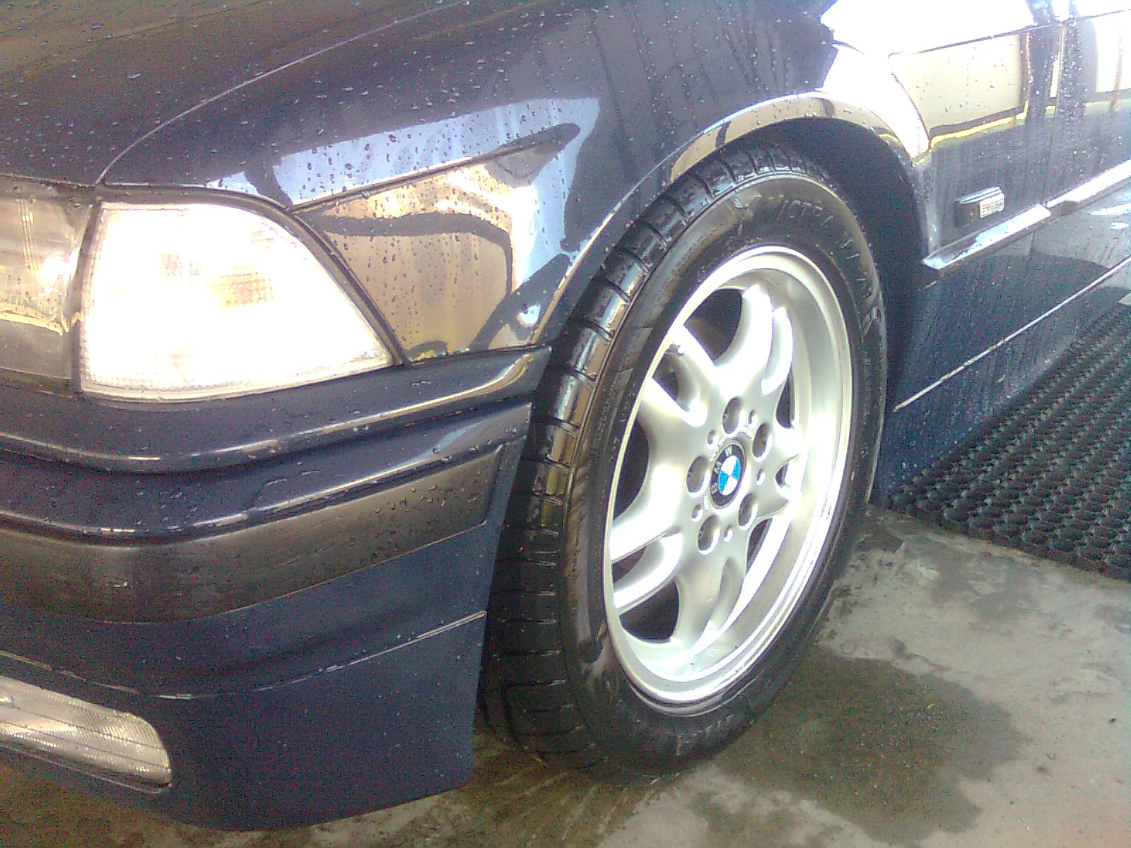

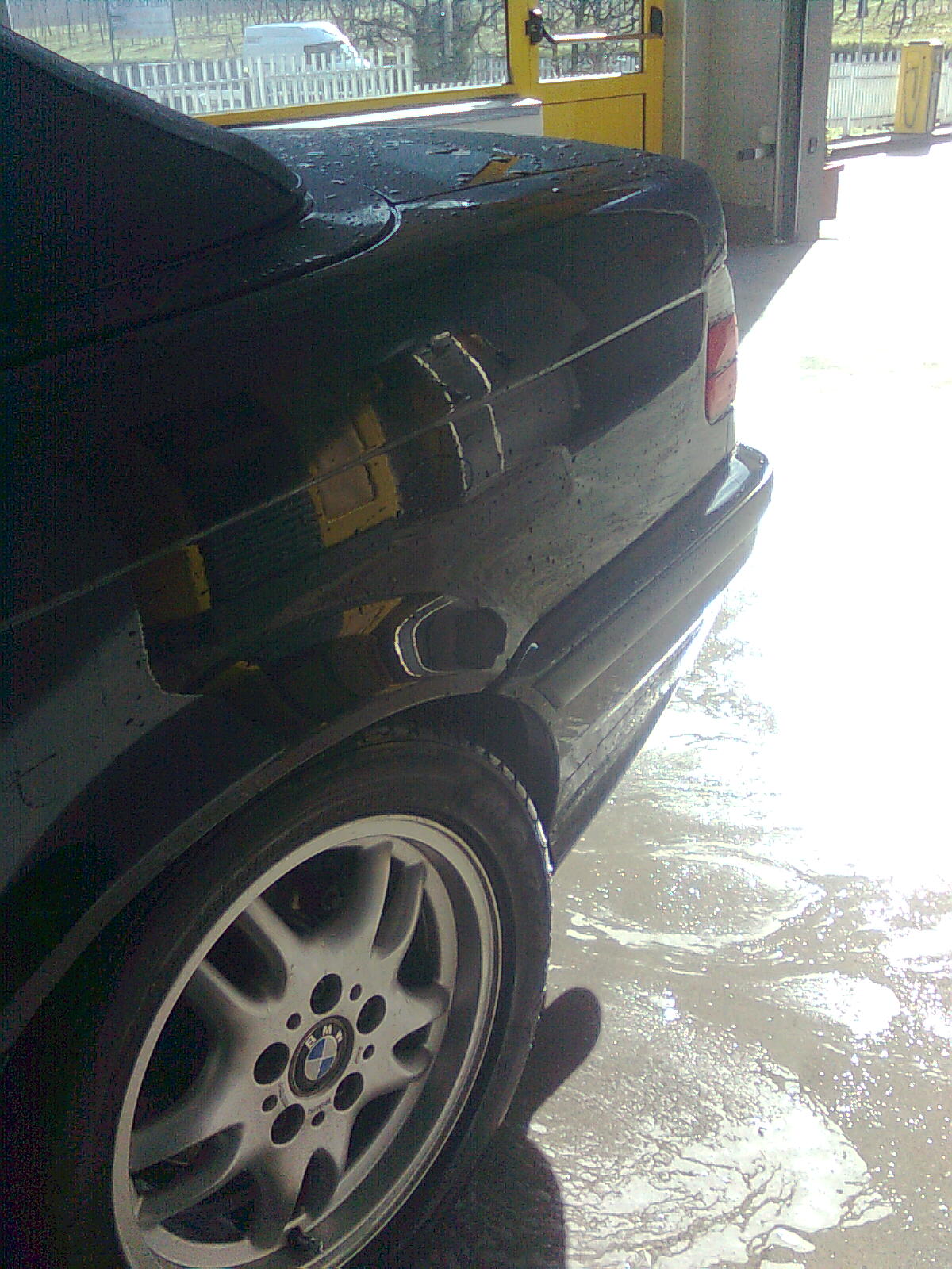

    Non apro una nuova discussione per dirvi che finalmente sono riuscito ad omologare i cerchi del "16 senza problemi. In 2 giorni mi hanno mandato il nulla osta dalla Bmw Italia di Milano e in motorizzazione con 55euro ho fatto la trascrizione nel giro di una settimana...
    Ecco una foto del posteriore
    e una dell'anteriore
