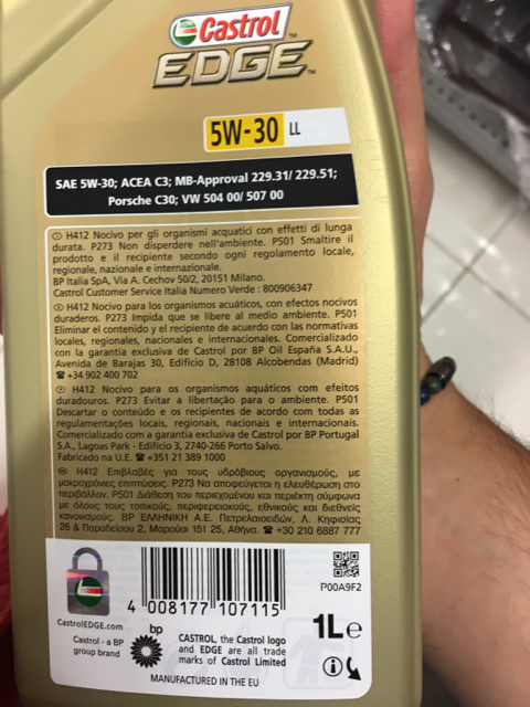

    Quale olio utilizzate per le vostre X1? Devo fare il tagliando e non so quale prendere.
    Ho trovato il Castrol EDGE , qualcuno l'ha già usato? È un longlife come chiesto nel manuale di manutenzione?

    Si lo faccio da solo... fino ad ora avevo la punto e sapevo quale olio mettere..
    Comunque ho verificato sul retro della confezione ed è classificato ACEA C3 così come richiesto nel manuale dell'auto...
    Quindi dovrebbe andare bene.[​IMG]

    Sarebbe meglio uno che tra le specifiche indichi anche BMW LL4 (Long Life 4), questo che hai fotografato è approvato da Mercedes, porsche e volkswagen ma non da BMW. Ci sono quelli, anche al centro commerciale, che riportano l'approvazione anche di bmw
