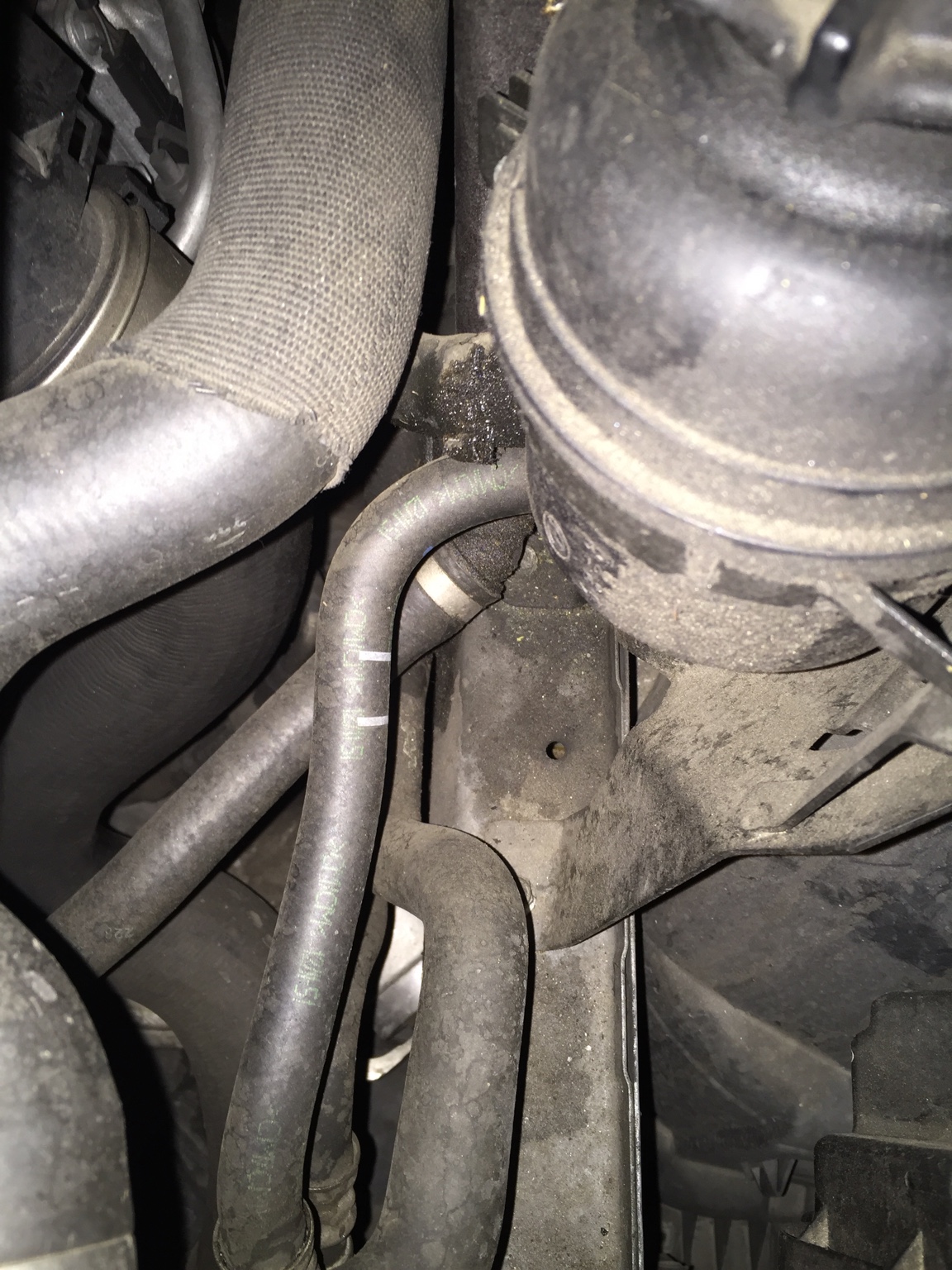

    Salve ragazzi oggi il meccanico mi ha fatto notare una perfida dalla vaschetta del liquido della scatola sterzo. Domani procedo a cambiare vaschetta e sistemare il tubo che perde e fare lo sfiato dell'olio. Avete una guida o procedura??
    Sarà per questo che lo sterzo era sempre impreciso e faceva strani rumori??? [MENTION=43166]Giustyle[/MENTION] [MENTION=1930]Gabo[/MENTION] [MENTION=1126]AR147[/MENTION] [​IMG]

    Non solo per quella ma anche per fare il cambio dell'olio. Intanto ho ordinato i pezzi. 120 euro vaschetta, olio e tubo che va alla pompa idroguida. Speriamo non sia lei che perde altrimenti son dolori

    Io lo feci alla mia.
    È una sciocchezza per quanto riguarda la difficoltà.
    Di preciso qual'è il tuo dubbio?

    Ma se la vaschetta è integra non ha alcun senso cambiarla. La perdita è dovuta al tubo che a lungo andare si sfalda in prossimità della fascetta. Semmai andrebbe cambiato il tubo e la relativa fascetta. Per fare il cambio è semplice:
    Sotto hai 2 tubi, uno di aspirazione e uno di mandata. Stacca la mandata e infilalo in una bottiglia vuota. Aspira tutto il contenuto della vaschetta con una siringa grossa e metti olio nuovo. Avvia il motore e vedrai che immediatamente ti sputerà fuori l'olio appena versato, che quindi dovrai provvedere a rimpiazzare subito per non far rimanere a secco la pompa neanche un secondo possibilmente. Stai attento perchè è molto veloce ad aspirare. Quando avrai fatto girare abbastanza olio nuovo nel circuito te ne accorgerai perchè dalla mandata uscirà di colore diverso. A questo punto riattacca il tubo, porta l'olio a livello e con tappo aperto e motore in moto fai 5 o 6 sterzate da battuta a battuta per eseguire lo spurgo. Dopodichè eventualmente rabbocca. Non so sul 320d dov'è posizionata la vaschetta ma sulla mia, per muovermi meglio, ho staccato tutto l'airbox e ho messo un sacco di plastica per non sporcare nulla.

    Io ho tracce di olio anche dal lato della pompa non vorrei che il danno possa essere anche lì ma intanto procedo con questo così con tutto nuovo e pulito spero di non vedere più nulla di sporco.
